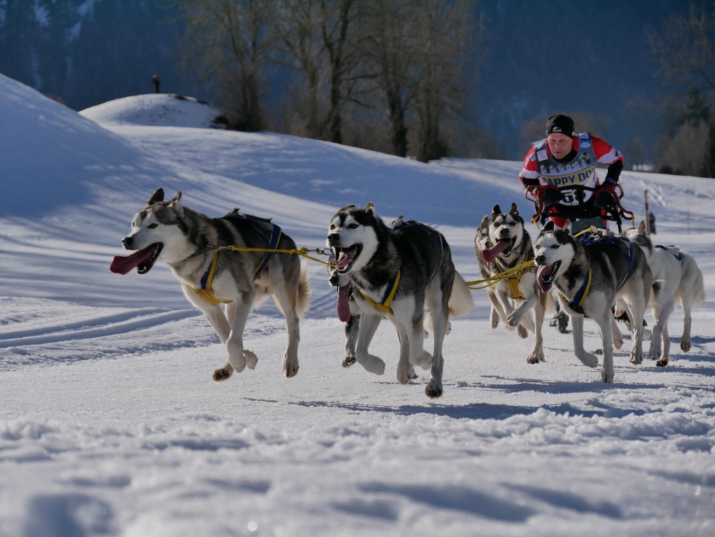

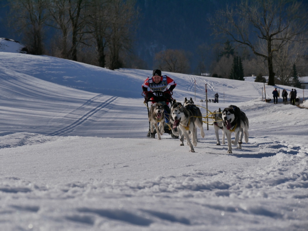

ich war heute beim Schlittenhunderennen und habe mich an den dankbaren 4-beinigen Models versucht.
Unter anderem wollte ich den AFF ausprobieren.
Täuscht es oder hat es tatsächlicht nicht ganz geklappt, der Focus sollte auf dem ersten Hundepaar sein.
Welche Einstellungen hättet Ihr in diesem Umfeld verwendet?
- P1010873.JPG (296.48 KiB) 4402 mal betrachtet
- P1010871.JPG (275.37 KiB) 4402 mal betrachtet
Grüße Maria

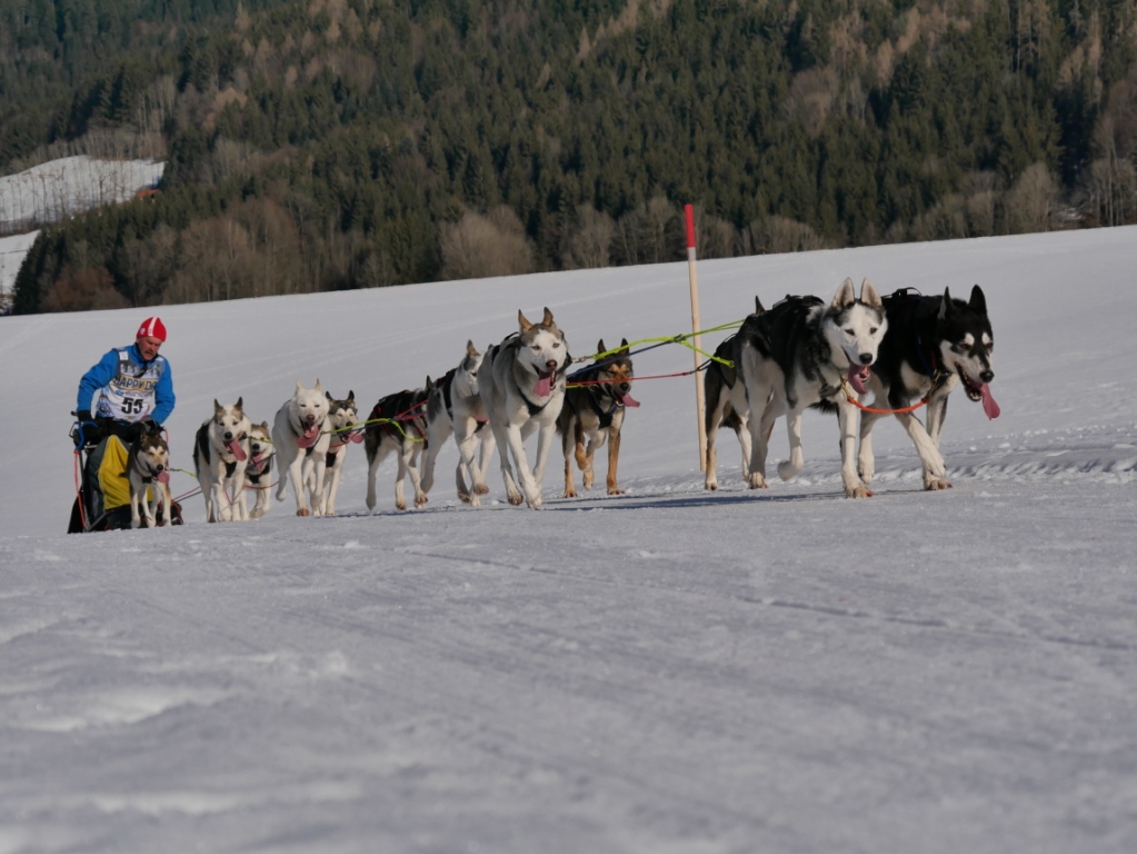

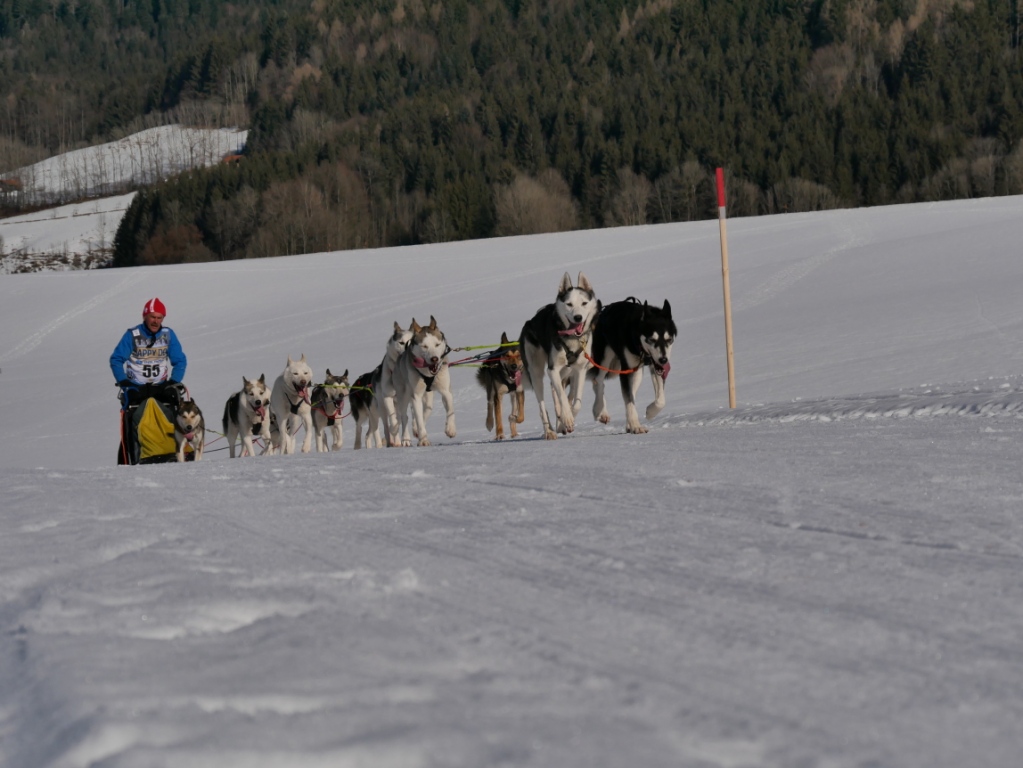

Re: Richtiges Handling AFF - G81
hier nochmal 3 weitere Bilder
Grüße Maria
AFF habe ich nur getestet aber die Ergebnisse waren eher unbefriedigend da ich nie wusste was der AF jetzt erkennt. Ich benutze bewusst AFC oder AFS. Welche AF Felder hast du für diese Aufnahmen gewählt? Es sieht eher so aus als würde der AF Punkt falsch gewählt werden am AFF dürfte es nicht liegen!

Wenn der Fokuspunkt falsch liegt, so muss man doch sagen können, wo er liegt.
Kann ich in den Bildern aber nicht ausmachen.
Eine genaue scharf/unscharf Abgrenzung sehe ich nicht, ist auch schwer bei der rasanten Geschwindigkeit ...
Hallo Maria,
wo genau der Fokuspunkt liegt, lässt sich anhand der forumsüblichen Verkleinerung nicht deutlich genug erkennen.
Vielleicht hast Du ja die Möglichkeit, die Originaldateien, also in voller Auflösung bei irgend einem Uploader einzustellen und hier zu verlinken.
Die zweite Möglichkeit besteht darin, einen 100%-Ausschnitt der Stelle zu machen, von der Du glaubst, dass Du dort den Fokus gesetzt hast.
Ich weiß nicht, in welchem Programm Du die Bilder entwickelt oder bearbeitet hast. Leider sind die EXIF-Informationen nicht vollständig erhalten, ich kann nicht sehen, mit welcher Linse Du gearbeitet hast. Dies ist insofern wichtig, weil es Linsen gibt, z.B. das 100/300er, das einen sehr trägen AF hat, während das neue 14/140er sehr fix ist.
Die relativ kurze Belichtungszeit und die niedrige ISO müssten eigentlich reichen, umscharfe Fotos zu bekommen. Deshalb wäre die nächste spannende Frage, welchen Fokuspunkt Du benutzt. Ein Mehrfachfokus wäre denkbar ungünstig, weil der Mehrfachfokus dort fokussiert, wo er die größten Kontrast feststellt. Besser wäre der MUlti-individuelle Fokus oder besser noch der kleinste Einfeldfokus.
Um Deine Chancen zu verbessern, würde ich mit Serienbildern arbeiten. Dabei wäre zu beachten, dass der AFS/AFF nur beim ersten Foto fokussiert, der Rest der Serie wird einfach 'durchgerattert'. Der Serienbetrieb unter AFS/AFF ist also bei Hunden, die auf Dich zu laufen, denkbar ungünstig.
Deshalb würde ich den AFC verwenden. Beim AFC wird bei jedem neuen Bild neu fokussiert, auch dann, wenn Du den Auslöser permanent gedrückt hälst. Durch das permanent Neufokussieren beim AFC sinkt natürlich die Seriengeschwindigkeit, außerdem löst die Kamera beim AFC auch dann aus, wenn noch nicht scharf gestellt ist.
Man schaufelt sich also etliche unscharfe Fotos auf die Speicherkarte, hat aber sehr gute Chancen, dass auch ein paar knackscharfe dabei sind.
Beste Grüße, Wolfgang
Für meine Betrachtungsweise liegt der Fokus beim B1 auf dem dunklen Hund neben der Stange.
Ich benutze den AFF sehr oft an der GX80, hat aber vielleicht auch den Grund, dass ich relativ selten durch den Sucher blicke.
Nutze zu 80% das Display und kann dadurch auch sehr schnell mit dem Finger das Fokusfeld durch antippen auf das scharf zustellende Objekt setzen.
Dann drücke ich den Auslöser halb durch und gehe teils auch noch etwas mit.
Hi Maria, hättest mich mal auf den Trail gefragt
Ich meine Dich gesehen zu haben... unten and der Ecke (zur Straße) und dann ggf? nochmal weiter oben beim Berpanorama am Sonntag?
Ich nutze hier AF-C und ein kleines Einfeld welches ich dann auf den 1. Hund setze.
Auf dem 1. Foto, das ist Marek - ganz netter Zeitgenosse
Gruß,
Ralf
Gruß,
Ralf

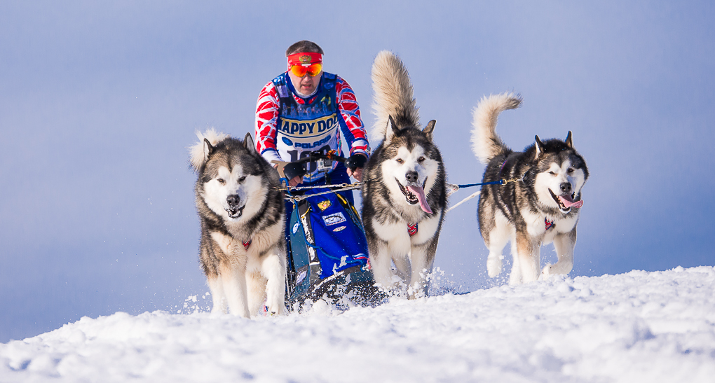

Hallo an alle,
danke für die Tipps. Irgendwie habe ich es bisher nicht geschafft, das Vollformatfoto zu verlinken. Egal!
Denn- wie Ralf vermutet hat - ich war am Sonntag nochmal beim Rennen und habe diesmal den AF-C ausprobiert.
Was soll ich sagen: Diesmal sind tolle Bilder dabei herausgekommen!!!
Ich habe einfach bemerkt, dass der Umstieg von der Fz150 zur G81 viiiiiel Übung erfordert.
Aber es macht auch unheimlich viel Spaß!
@Ralf:
Warst du der Fotograf, der in Inzell historische Bauernhäuser suchen wollte?
@Ralf:
Grüße Maria
