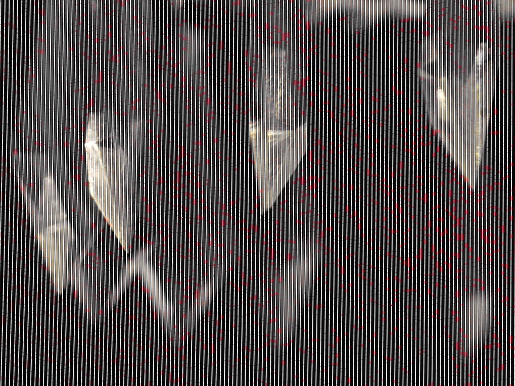

Re: vertikale Streifen in Bild Lumix G81
Hallo Peter,
der Verschluß war glaube ich auf mechanisch. Habe die Kamera später resetet.
Anbei ein Bild mit den Streifen. Ist ein Ausschnitt auf dem Gesamtbild.
Grüße nach Hamburg Roman
- G81 Streifen.JPG (485.98 KiB) 4750 mal betrachtet
Anbei noch mal das ganze Bild und ein weiteres, welche das Problem zeigen.
Kann mir nicht vorstellen, daß ich der erste bin der so etwas hat.
Kann mich auch nicht erinnern mal in der Nähe eines starken
Magnetfeldes gewesen zu sein. Der einzige Magnet in meiner Nähe ist
meine Frau. Die benutzt aber Ihre eigene Nikon D3300
Die Nikon zeigt jedenfalls kein solches Symptom.
Hoffe der Service wird das Problem schnell und dauerhaft lösen.
Hatte so etwas ähnliches mal mit einem Sony Mini DV Camcorder
vor ca. 12 Jahren. War damals glaube ich der Bildsensor von Sony.
Viele Grüße in die Runde Roman
