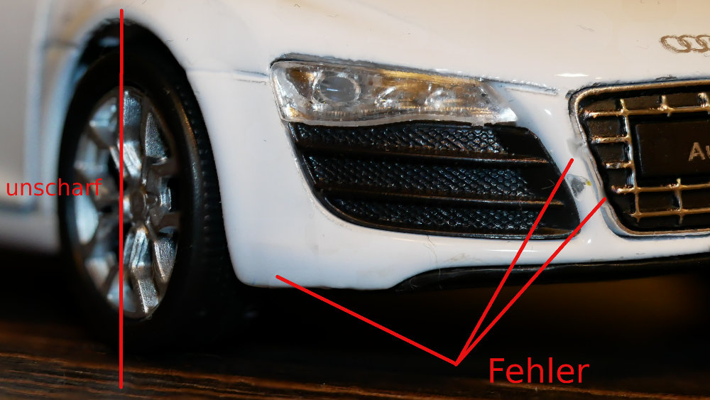

Holger R.
Beiträge: 5629
Wohnort: bei Ludwigsburg
Re: gx80 post focus simulation
Beitrag von Holger R. » Dienstag 28. Februar 2017, 07:15
Sorry für O.T.:
oh, das ist ja interessant, daß das Kamerainterne Stacking doch geht.
Ich habe allerdings tatsächlich nur Nahaufnahmen probiert, da ich in größerer Entfernung einfach so weit abblende, um die gewünschte Tiefenschärfe zu erreichen.
Im Nahbereich geht das eben nicht mehr, von daher Stacking. Probiert habe ich das 25mmf1,7, das funktionierte gar nicht. Mit dem 60er Sigma ging es einigermaßen, aber mit vielen Fehlern. Also probierte ich das 14-140, damit hatte ich im Brennweitenbereich von 80-120mm relativ gute Ergebnisse. Ich entschied mich, das 60er Olympus Macro anzuschaffen, mit ernüchternden Ergebnissen. Meine Fazit war, daß für Nahaufnahmen ein extrem treffsicherer AF vonnöten ist, und eine Brennweite um 100mm. Da beim 14-140mm aber das Licht fehlte, und das 60er Macro nun mal im Haus ist, habe ich mich mit dem externen Stacking auseinander gesetzt, und nach 2 Freewares dann doch die Testversion von Heliconfocus installiert, und das geht pfeilschnell, und mit super Ergebnissen. Da ich bald Geburtstag habe, hoffe ich auf eine Verlängerung der Testzeit für immer 8-)
Eventuell versuche ich mich nochmal mit dem Kamerainternen Stacking im nicht so nahen Bereich, vermute aber, daß die Ergebnisse nicht an die von Heliconfocus heran reichen.
Gruß Holger
Flickr-Best-of
-GM1, G9, G9II, OM-1
Holger R.
Beiträge: 5629
Beitrag von Holger R. » Dienstag 28. Februar 2017, 08:14
leider habe ich das mit Helicon gestackte, völlig fehlerfreie Pendant nicht griffbereit.
Aber hier das Kamerainterne (Audi R8, ca. 10cm lang, 5cm breit):
Gruß Holger

UweS
Beiträge: 1934
Wohnort: Erzgebirge
Beitrag von UweS » Dienstag 28. Februar 2017, 09:24
Nee alles geht nicht mit der Kamera, es kommt sehr auf die Aufnahmequalität an.
Wichtig ist ein Stativ, Post Focus aus der Hand ist vermutlich in der Kamera nicht fehlerfrei zu stacken.
In Helicon kann man sich ja jedes Foto anschauen und gegebenenfalls löschen.
Zum Teil bleiben dann manchmal nur 5 Bilder übrig.
Freundliche Grüße Uwe.
