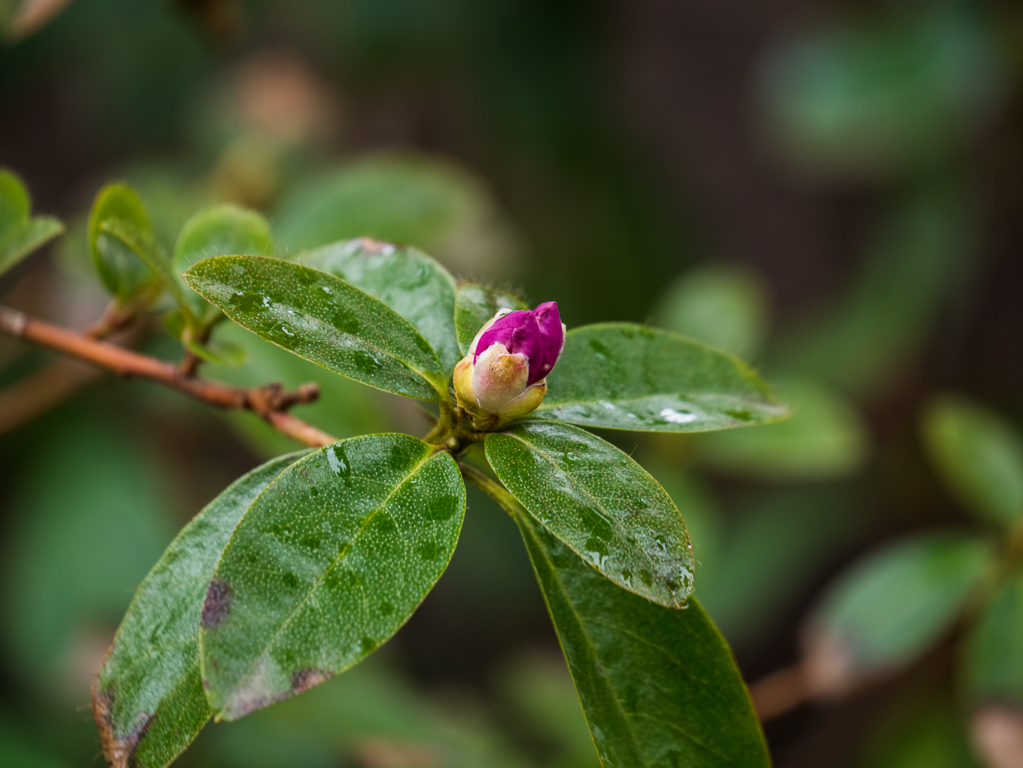

Nimm das 150 voll ausgefahren und bleib ca 1m zurück, Naheinstellgrenze ist 90cm, dann klappt das auch mit dem Freistellen.
Mal auf die Schnelle gemacht:
ca 7-10 cm groß Blüte ca 2 cm groß
Gruß Sven
