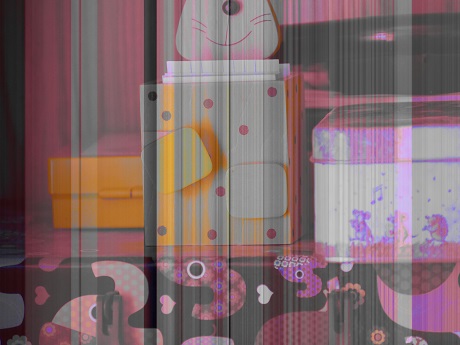

ich bin neu hier und habe mir vor drei Monaten eine Lumix GX80 gekauft. Seit heute beobachte ich ein sehr komisches Verhalten. Nach einigen Photos bekomme ich komische Bilder (Bildrauschen, rote Schlieren auf den Bildern...). Ich habe mal zwei Beispielbilder angehängt. Irgendeine Ahnung was das sein könnte? Habe die Kamera bereits auf Werkseinstellungen zurückgesetzt, das hat nichts gebracht.
Hatte jemand schon mal ein solches Problem?

- Beispielbild 1 für das Problem
- P1020658.jpg (82.25 KiB) 3000 mal betrachtet

Ist es nur auf den Bildern oder auch auf dem Display?
Nur auf den Bildern -- neue Speicherkarte.
Auch auf dem Display -- Service.
Mit neuer Speicherkarte nicht besser --- Service

Hallo Jürgen,
wow, danke für die schnelle Antwort!
Nein leider nicht nur auf der Speicherkarte. Das Problem tritt leider auch auf dem Display und im Sucher auf.
Dann ist das wohl ein Garantiefall? Wie lange dauert sowas?
Fabian

Hi,
nur zur Info, für alle die ein ähnliches Problem haben sollten. Die Kamera war jetzt drei Wochen bei der Reparatur (Reutlingen), es wurde der komplette Sensor ausgetauscht... dann hoffe ich mal, dass das nicht im nächsten Urlaub wieder passiert (habe ein bisschen den Glauben an die Qualität meiner Lumix verloren - nach drei Monaten darf sowas ja eigentlich nicht passieren...)
Na ja.
Grüße,
Fabian
