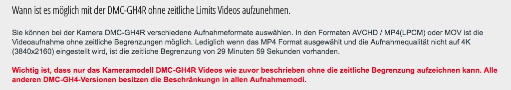

Dany schau mal ob es daran liegt:
Bildschirmfoto 2017-12-02 um 10.23.37.jpg (83.99 KiB) 2304 mal betrachtet

von Dany8130
danke für die ganzen Rückmeldungen.
In der Tat liegt es am Codec. In MOV nimmt sie "grenzenlos" auf. So ganz ist für mich noch nicht geklärt warum es bei etwa 27 Minuten passiert, aber ich habe eben jedenfalls 2 Stunden Material angesammelt.
Vielen dank
