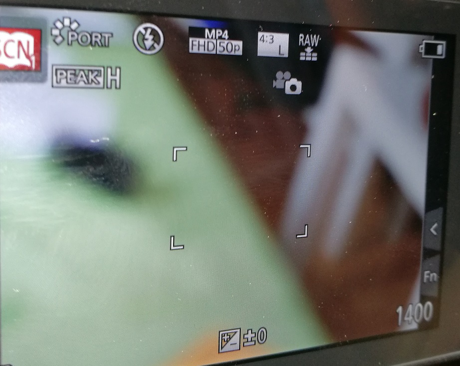

Ich habe mir vor einigen Tagen die G70 zugelegt sowie das Canon EF 50mm f/1.8 STM Objektiv natürlich mit Adapter (EOS-m4/3 passt perfekt). Habe auch alles super verschraubt. Nur habe ich jetzt das Problem, dass alles verschwommen ist (siehe Bilder) und das Drehen am Fokusring nichts bringt. Ich weiß, dass ich keinen Autofokus benutzen kann, da ich einen Adapter habe. Den Autofokus habe ich ja aber auch überall ausgestellt und auf den MF gewechselt. Fokus/Auslöse-Prior ist auf RELEASE und den Auslöser-AF habe ich auch auf OFF.
Ivh bin noch recht neu in dem Gebiet und wäre deswegen sehr glücklich, wenn mir jemand helfen könnte.
Freundliche Grüße
Louis

mein Tisch mit Sachen drauf
Mit dem Handy das Display fotografiert

Bist Du sicher, dass Dein Ojektiv, das als "Focus by Wire", also nur per Motor fokussiert, mit Strom über den Adapter versorgt wird?
Beiträge: 28335
Re: Lumix G 70 Bild verschwommen und Fokusrad zeigt keine W
Beitrag von Guillaume » Samstag 2. Dezember 2017, 15:13
Ich denke nicht, dass es am Auflagemaß liegt, denn das wird durch den Adapter ja ausgeglichen. Die Vermutung von Horst ist, meine ich, die richtige. Das Teil muss immer unter Strom stehen, auch wenn der AF ausgeschaltet ist. Das Objektiv bietet wahrscheinlich keine mechanische Fokussiermöglichkeit, sondern mit dem Fokusring wird nur der Motor im Objektiv veranlasst schrittweise sich nach vorn oder hinten zu bewegen. Aber eines würde mich schon interessieren: Warum gerade diese Kamera/Objektiv Kombination? Wegen des günstigen Preises des Objektivs? Ratschlag eines Verkäufers/Bekannten/Kollegen? Oder bewusst zu dem Objektiv gegriffen, dass ja an mft einen Blickwinkel eines 100mm Objektivs generiert, also von einem Normalobjektiv an KB zu einem Teleobjektiv an mft wird. Hätte es denn - mit einem geschätzten Aufpreis von 60 bis 70 € - nicht auch das Panasonic 25mm f/1.7 Normalobjektiv sein können?
Berniyh
Beiträge: 3403
Beitrag von Berniyh » Samstag 2. Dezember 2017, 15:52
Es gibt von Metabones einen Adapter mit dem es funktionieren würde, aber der kostet dann grob 400€, lohnt also eher nicht.
