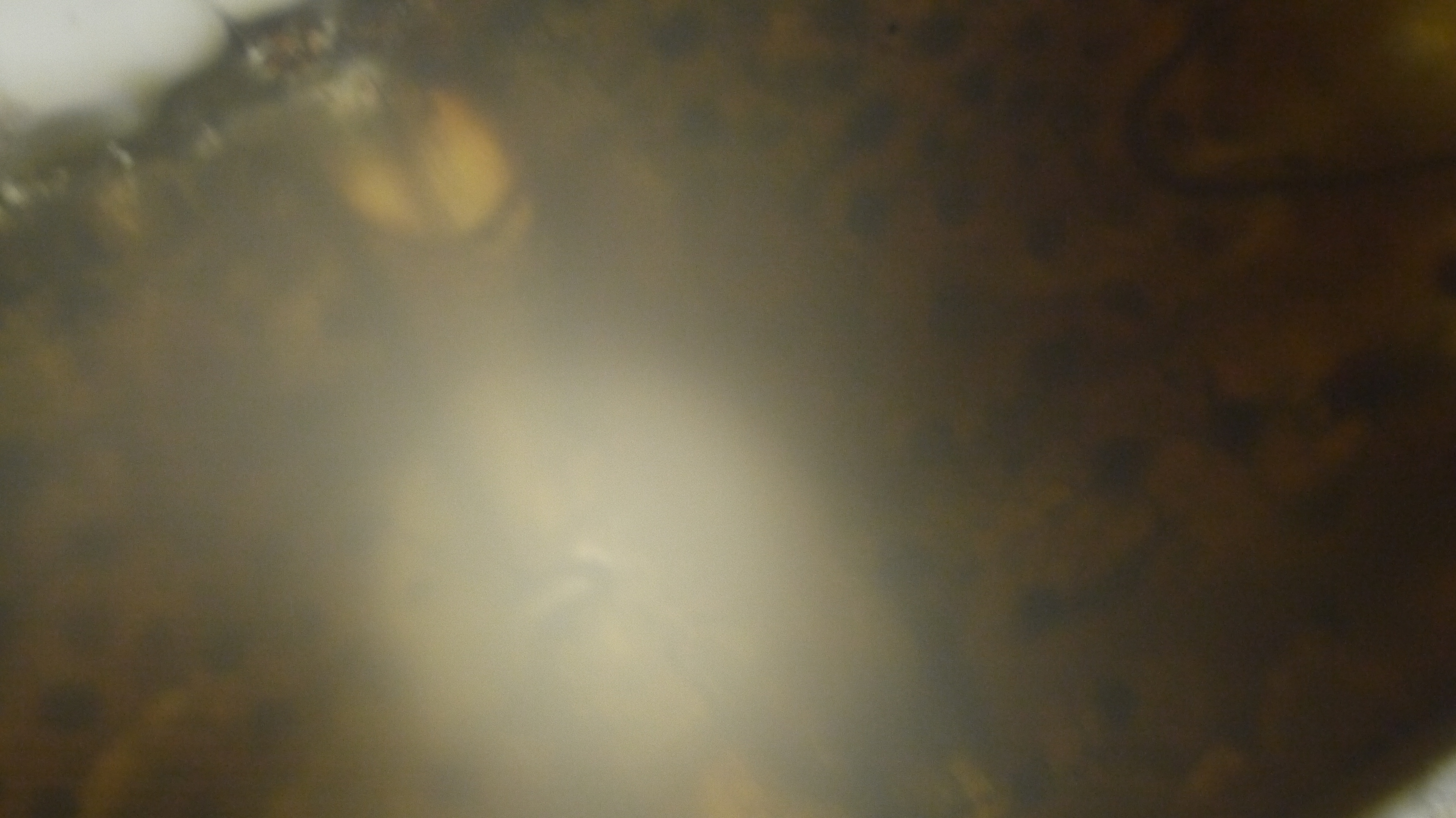

So habe mal ein wenig rumgetestet mit Mikroskop und der Lumix.
Habe aber im auf dem Display und den Bildern ein starkes Blenden selbst wenn ich das Licht ganz schwach einstelle am Mikroskop.
Wie bekommt das weg mit welche Einstellung ?

Du solltest erst einmal köhlern:
http://www.mikroskopie.de/kurse/koehlerpraxis.htm" onclick="window.open(this.href);return false;

Am Mikroskop liegt nicht.
Beim normalen umgang damit ist es Top.
Nur mit der Kamera machts Propleme .Denke das ist eine Einstellung an der Kamera die man verändern muß.
Hier mal ein Beispiel Bild oben mit adapter mit der Spiegelung
Hier mal durch okular freihand Aufgenommen wie es eigentlich Belichtet sein sollte.
Zuletzt geändert von athena am Samstag 22. Dezember 2012, 15:45, insgesamt 1-mal geändert.
