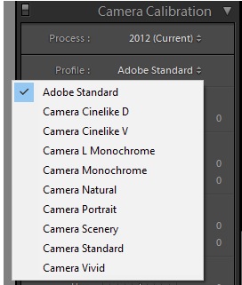

Ich habe mir hier die Profile für die GX8 heruntergeladen (Posting von Bruce McL, man muss etwas runterscrollen ) https://www.dpreview.com/forums/thread/4143162" onclick="window.open(this.href);return false;
Dann hab ich sie in Lightroom eingebunden.
Dann habe ich Raw Dateien der GX8 von dieser Seite ganz unten heruntergeladen. http://www.photographyblog.com/reviews/ ... le_images/" onclick="window.open(this.href);return false;
Wen das Ergebnis interessiert, bzw. das einfach mal sehen möchte wie der ganze Vorgang funktioniert.
Dem hab ich hier ein Video gemacht. Da könnt ihr nachvollziehen wie es geht.
Video

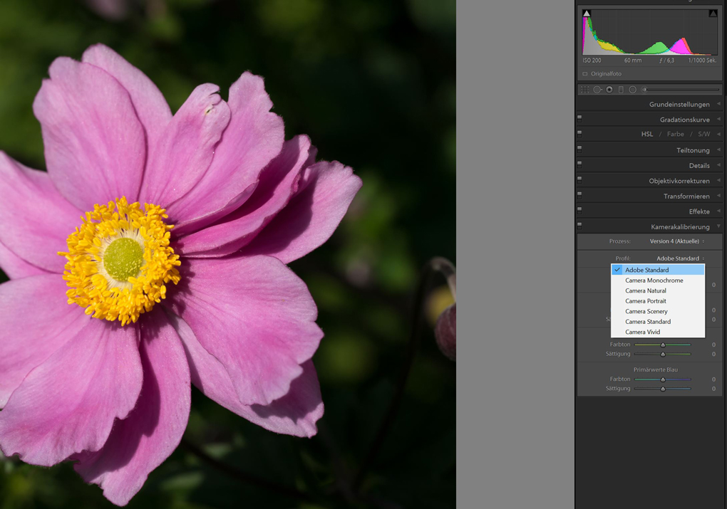

Bei Lightroom Classic CC 7.2 ist scheinbar schon von Hause aus ein Kameraprofil für die G70 (G7) hinterlegt.
Ich habe nie was eingespielt und erst durch Deinen Beitrag davon erfahren, dass so etwas möglich ist
Dies nur als Anmerkung, auch wenn es hier um die G81 geht
- Screenshot1.jpg (306.9 KiB) 4261 mal betrachtet
