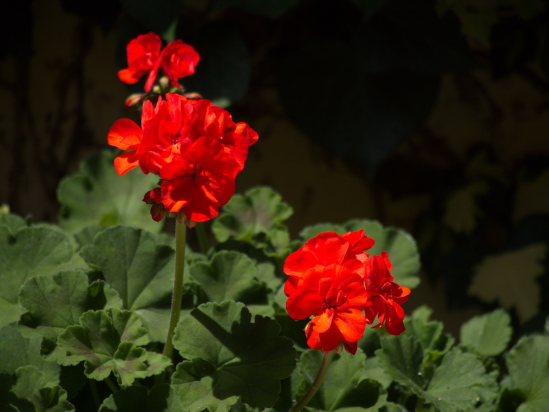

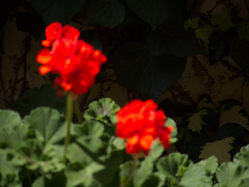

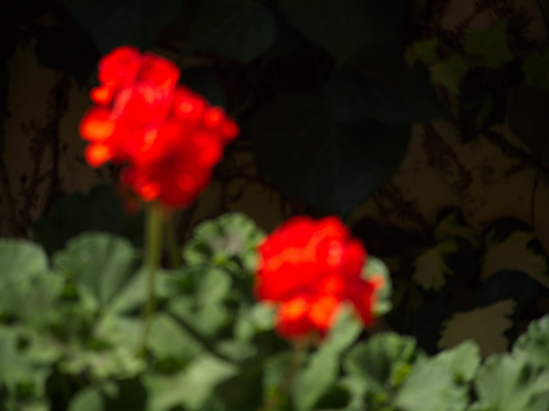

"Ich hatte mit dem 12-60 mm Objektiv zwei Versuche mit Zeitraffervideo gemacht, Ergebnis in Bezug auf den Focus ist in Ordnung.
Heute habe ich nochmals 2 Tests gemacht, allerdings mit dem Objektiv 100-300 mm. Da an diesem Objektiv der Focus nicht direkt auf Manuell zu stellen geht, habe ich an der Kamera
den Fokusschalter auf "MF" gestellt und mit dem Fokusring am Objektiv scharfgestellt. Die Brennweite wurde die ganze Zeit nicht verändert.
Nach dem Start des Zeitrafferprogramms sind die ersten 10 - 20 Aufnahmen auch noch in Ordnung, doch dann wandert der Focus vom Objekt langsam aber sicher immer weiter in Richtung Kamera bis zu extremer Unschärfe.
Die Kamera steht die ganze Zeit auf dem Stativ und das Objektiv ist in einer fast waagrechten Position. Der O.I.S. Schalter steht auf "ON", wobei dies eigentlich keinen Einfluss haben sollte.
Hat jemand eine Idee, was die Ursache hierfür sein könnte?

-Die Bracketing Einstellung der Kamera steht auf "OFF"
-Die Einstellung "Objektivposition" stand bei den ersten beiden Aufnahmeserien auf "OFF" (dabei erfolgte eine ständig sich verschlechternde Focusposition),
nachdem ich die "Objektivposition" aktiviert hatte, bekam ich wesentlich bessere Ergebnisse (ca. 98%)
-Die Einstellungen im Zeitraffermenü lauteten:
-Anfangszeit = sofort
-Aufnahmeintervall = 1 Minute (bei dieser Pausenzeit schaltet die Kamera in den Schlafmodus)
-Bildzähler = 200 oder mehr
Zweck meiner Bitte ist die Feststellung, ob das Focusproblem nur bei meiner Kamera auftritt. Wenn ja, geht die Kamera sofort nach Rendsburg.
Viele Grüße Gerhard
Panasonic selbst hat sich zwar noch nicht bei mir gemeldet, aber das Panasonic Service Center Rendsburg hat sich soeben gemeldet und wie folgt Stellung bezogen:
Mitteilung in Ausschnitten:
"....Da Sie bereits alles probiert haben was wir Ihnen vorgeschlagen hätten, würden wir die Kamera gerne zur Überprüfung bei uns in der Werkstatt haben. Dieser Fehler ist uns nicht bekannt,
deshalb würden wir einen ausgedehnten Probelauf durchführen. Dieser kann bis zu einer Woche dauern. ......"
Ich hatte schon mit meiner G70 sehr gute Erfahrungen mit dem Panasonic Service Center Rendsburg gemacht und bin jetzt einmal gespannt, wie der Support von Panasonic selbst auf meine Mitteilungen reagiert.
Könnte einmal ein anderer G9 Besitzer ebenfalls die Zeitrafferaufnahmen testen (allerdings nicht mit einem Objektiv, bei dem der AF am Objektiv ausgeschaltet werden kann) und hier mal kurz berichten. Die Einstellungen an meiner G9 werde ich noch einmal in den nächsten Stunden hier veröffentlichen.
Bei Zeitrafferaufnahmen hatte ich folgende Parameter eingestellt:
-Die Aufnahmen erfolgten als JPG-fein.
-Das Modusrad hatte ich auf "A" stehen, damit ich die Blendeneinstellung auch selbst bestimmen konnte.
-Auto ISO hatte ich auf 800 ISO begrenzt, um möglichst scharfe Aufnahmen zu erhalten.
-Der Fokusschalter an der Kamera wurde auf "MF" gestellt.
-Alle Aufnahmen wurden mit dem "EV" (elektron. Verschluss) gemacht.
Viele Grüße Gerhard
