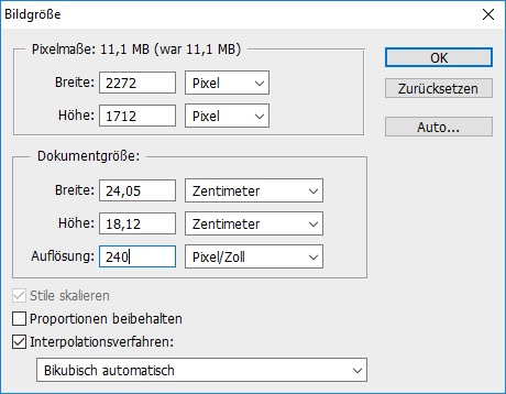

Hier mal ein Beispiel aus Photoshop : Bild 1 zeigt die Ausgang Proportionen
In Bild 2 wird über eine ppi-Änderung interpoliert, die Bildabmessungen bleiben, aber die Pixelzahl, Dateigröße ändert sich ( Quali- Einbuße )
In Bild 3 ist die Interpolation abgeschaltet, die Pixelzahl ist nicht wählbar und bleibt unverändert ( Quali bleibt ), die Bildabmessungen ändern sich.
