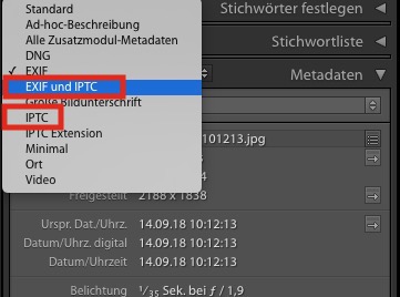

Selbstverständlich muss man das nicht gleich beim Importvorgang machen, (bietet sich aber natürlich an ...)
sondern kann natürlich auch jederzeit im Bibliotheksmodul solche Informationen nachträglich hinzufügen.
Dazu sollte man die Ansicht von Exif entweder auf Exif+IPTC oder nur IPTC umstellen, denn dann taucht unten das Copyrightfeld auf.
