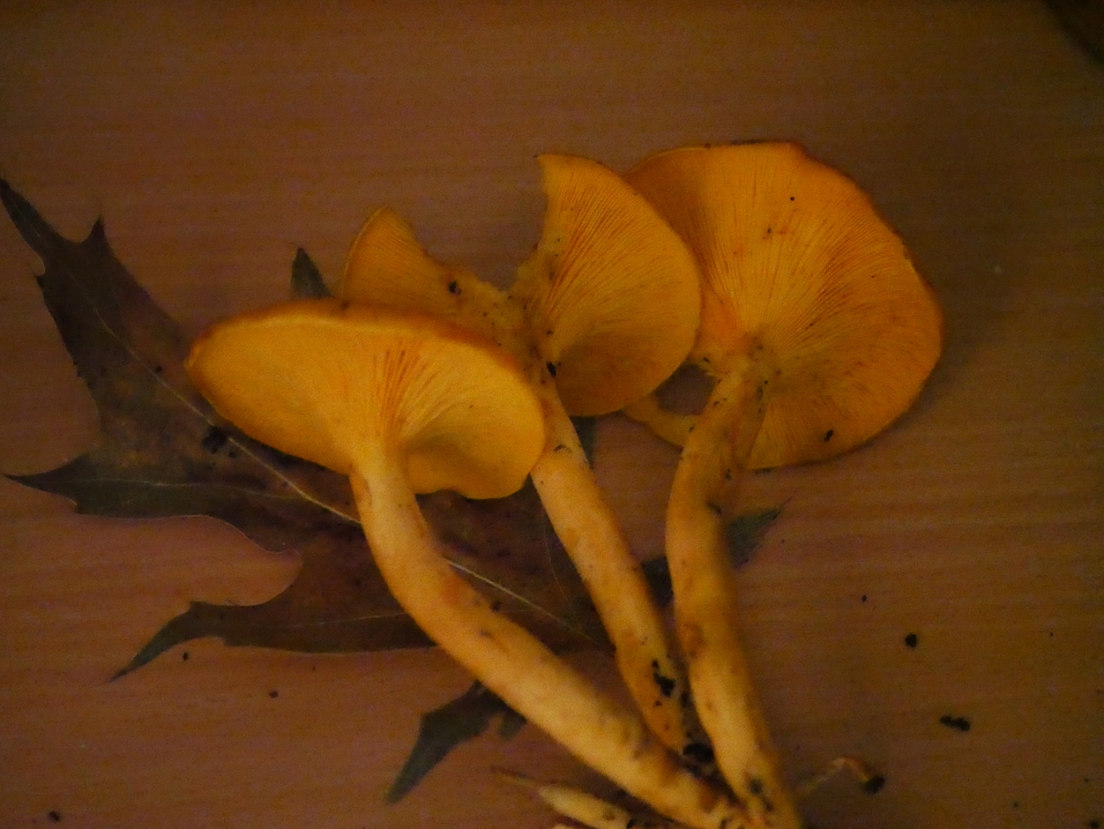

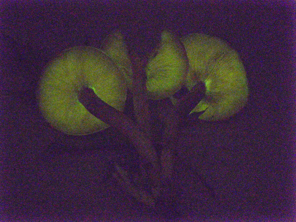

Zuerst ein Schnappschuss bei Licht in der "Dunkelkammer" Hier ein Versuch mit 60 Sekunden und Iso 25600

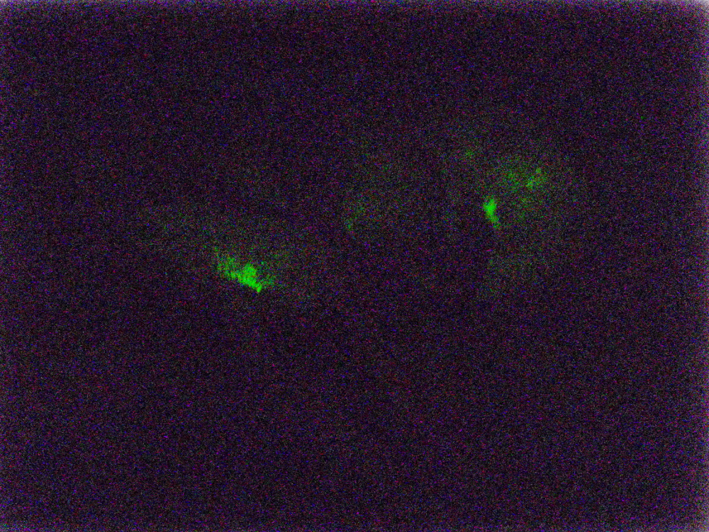

Also hier 128 Sekunden und Iso 12800

Hier war die von druchschlagender Wirkung. 60 sec und Iso 12800 Und zwei Tage später mit gleichen Einstellungen: (die hellere Stelle habe ich etwas angekratzt und das scheint das Leuchten des schon etwas angetrockneten Pilzes angeregt zu haben)
Weiß aber nicht, weshalb die beiden Bilder so unterschiedlich aussehen (alles unbearbeitet) Wenn ich das richtig gesehen, bzw. nicht gesehen habe, ist die Langzeitrauschunterdrückung in den Exif-Daten nicht erwähnt.
