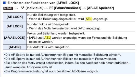

Beitrag von Lenno » Samstag 8. Dezember 2018, 17:03
Seite 106 im Handbuch.
Bildschirmfoto 2018-12-08 um 17.00.52.jpg (70.28 KiB) 3466 mal betrachtet

David, ist nicht der erste Punkt in Deiner Tabelle der richtige?
Die Belichtung wird mit AEL gehalten, der Fokus mit dem Auslöseknopf.

Beitrag von Lenno » Samstag 8. Dezember 2018, 18:28
Schon, aber drunter wird es gleich wieder relativiert.
Bildschirmfoto 2018-12-08 um 18.27.23.jpg (16.64 KiB) 3410 mal betrachtet
Normal würde ich auch darunter verstehen, das sie gehalten wird, aber anscheinend nicht.
Bei Olympus ist man das so gewohnt weil es ja auch Sinn macht.
