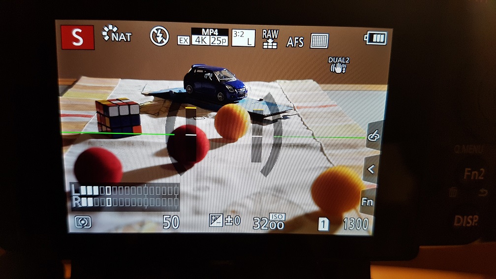

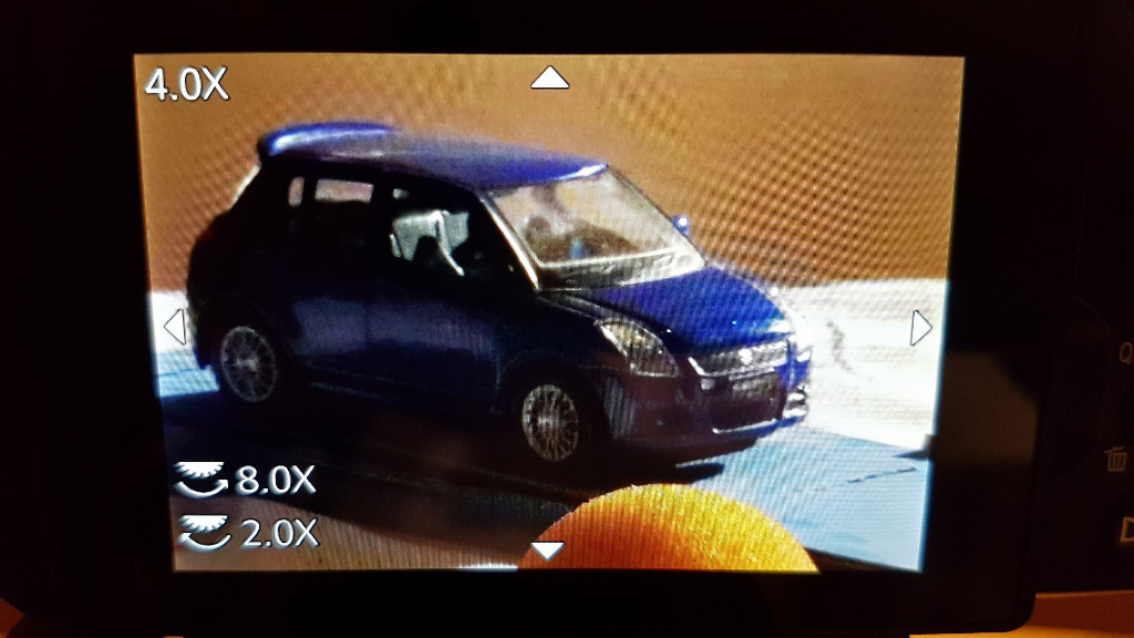

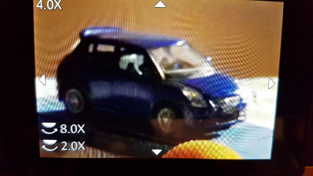

Hallo liebe Gemeinde,
ich bin auf ein Phänomen gestoßen was ich nicht so recht nachvollziehen kann.
Eine identische Aufnahmesituation auf Stativ mit gleicher Lichtsituation, Blende, Belichtung und ISO bei AFS.
Ich fokussiere einmal das Bild und löse aus.
Danach verändere ich nichts an dem Set und die Kamera verändert von sich aus den Fokus von oben nach unten.
Ich besitze die Lumix G9 erst seit kurzer Zeit, Updates für den Body und dem Leica 12-60mmm habe ich durchgeführt.
Kann das sein?
Kann das sein?
- 20190104_182311.jpg (120.86 KiB) 4331 mal betrachtet
- 20190104_182236.jpg (121.4 KiB) 4331 mal betrachtet

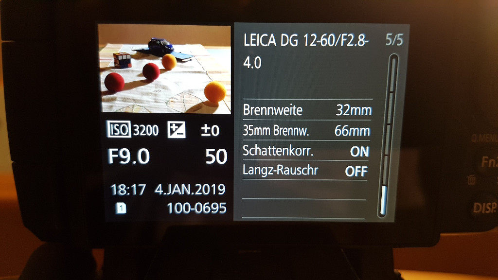

Die Einstellung für AF war 225-Feld und für die Belichtung Mehrfeldmessung eingestellt.
Die Naheinstellgrenze bei dem Objektiv liegt bei 200mm. Davon war ich weit entfernt.
Wie schon geschrieben habe ich ein Stativ benutzt und die Position ebenfalls nicht verändert.
Ich habe rein gar nichts zwischen den beiden Aufnahmen gemacht nur jeweils ausgelöst.
Es geht nicht darum ein Fokuspunkt festtackern zu wollen oder ähnliches, sondern
das die Kamera, den Fokus ohne Veränderung der Paranmeter oder
Position der Kamera von oben nach unten verschiebt.
Vielleicht kann es aber sein, das durch die Mehfeldmessung und der Auslöseverzögerung von 1 sec,
der Fokus neu gesetzt wurde sowie Lenno es beschrieben hat.
Hier die Kameradaten die für beide Aufnahmen identisch sind und die Gesamtaufnahme.
