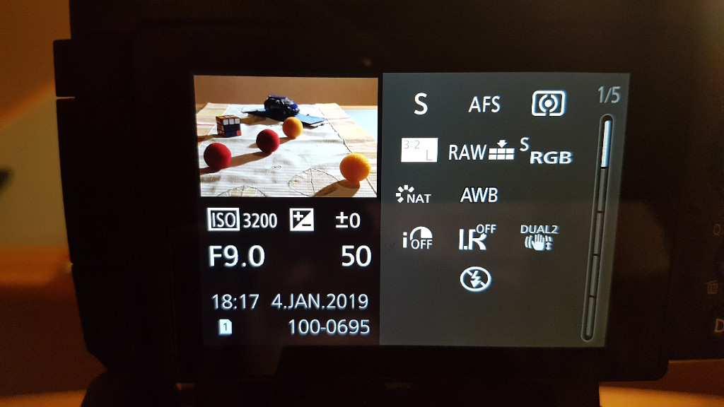

Die Einstellung für AF war 225-Feld und für die Belichtung Mehrfeldmessung eingestellt.
Die Naheinstellgrenze bei dem Objektiv liegt bei 200mm. Davon war ich weit entfernt.
Wie schon geschrieben habe ich ein Stativ benutzt und die Position ebenfalls nicht verändert.
Ich habe rein gar nichts zwischen den beiden Aufnahmen gemacht nur jeweils ausgelöst.
Es geht nicht darum ein Fokuspunkt festtackern zu wollen oder ähnliches, sondern
das die Kamera, den Fokus ohne Veränderung der Paranmeter oder
Position der Kamera von oben nach unten verschiebt.
Vielleicht kann es aber sein, das durch die Mehfeldmessung und der Auslöseverzögerung von 1 sec,
der Fokus neu gesetzt wurde sowie Lenno es beschrieben hat.

AF war 225-Feld
Ja, das ist es. Da sucht die Kamera sich selber raus, was sie meint wo gerade der beste Kontrast ist.
Genauer ist wenn du auf 1-Feld AF gehst und ihn auf den Punkt schiebst wo es scharf sein soll. Dann wird
auch zwischen den Aufnahmen der gleiche Fokuspunkt gehalten.
225-Feld AF bedeutet übrigens nicht das an 225 Punkten scharf gestellt werden kann, auch hier kann
immer nur ein Punkt scharf sein, die Kamera hat aber nach Möglichkeit bis zu 225 mögliche Felder wohin es
springen kann.
Geeigneter Einsatz hierfür wäre z.B. ein Vogel vor blauem wolkenlosen Himmel, denn dann wird die Kamera
immer die Felder wählen wo der Vogel (also Kontrast vor blauem wolkenlosen Himmel) ist.
