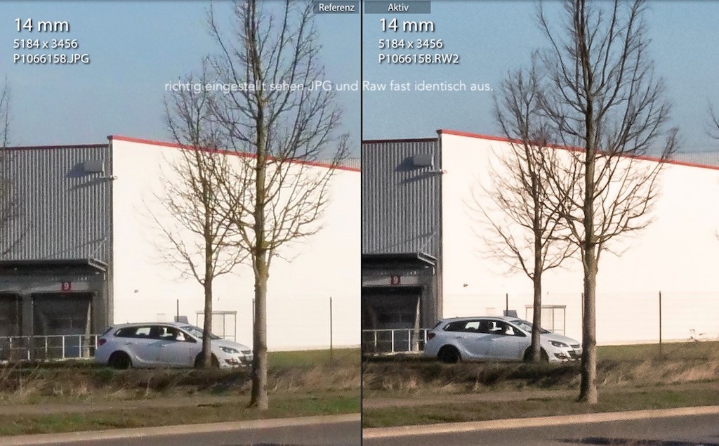

Guten Morgen,
ich habe ein Problem bei den RAW-Einstellungen. Anliegendes Foto wurde im Programm-Modus P aufgenommen. Der Effekt ist jedoch bei allen RAW-Bildern gleich. Während das JPG gestochen scharf ist, rauscht das RAW ohne Ende. (Konvertiert hier zu JPG als Screenshot, da zu groß)
Was mache ich falsch?
Thomas

Re: Problem RAW / Rauschen
Danke für das bereitstellen des Raws.
Im Raw musst du die Entrauschung nach deinem Geschmack einstellen, dann ist auch das Rauschen vermindert.
Ganz glattbügeln würde ich es nicht, da du mit ISO 3200 fotografiert hast. Und das sieht eben bei ISO 3200 so aus.
Die Werte für eine 14mm Brennweite sind aber suboptimal.
Bei 14mm Brennweite brauchst du keine Blende 11 und für diese Aufnahme auch keine Aufnahmezeit von 1/3200 sec.
Mein Rat, pass Zeit und Blende so an das du die ISO Einstellung geringer einstellen kannst.
Beispiel: ISO 3200 bei Blende 11 mit 1/3200sec. wenn du nun auf Blende 5,6 gehen würdest
Blende 11 - Blende 8 - Blende 5,6 = ISO 3200 - ISO 1600 - ISO 800 wenn du dann nochmal 2 ISO Stufen runtergehst, also ISO 800 - ISO 400 - ISO 200
dann landest du bei einer Zeit von 1/3200 - 1/1600 - 1/800, 1/800 ist völlig ausreichend um dieses Auto scharf zu kriegen.
Die Belichtung sehe dann so aus, also statt: ISO 3200, Blende 11, Zeit 1/3200 sec. -> ISO 200, Blende 5,6, Zeit: 1/800
Damit hast du die bestmögliche Qualität erreicht. Ich würde im Programmmodus A arbeiten und Blende 5,6 und ISO 200 vorgeben, die Zeit wird dann automatisch hinzugerechnet. Oder du nimmst Programmmodus S und gibst die Zeit 1/800 und ISO 200 vor dann wird automatisch der richtige Blendenwert hinzugerechnet.

ThomasBielefeld
- Beiträge: 5
- Registriert: Mittwoch 20. März 2019, 07:52
Hat perfekt geklappt! Vielen Dank!

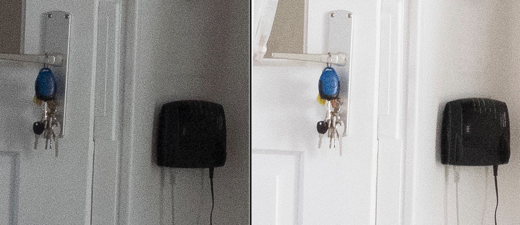

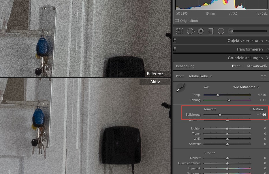

Man kann Rauschen auch schon stark bei der Aufnahme reduzieren, indem man nicht
die Kamera automatisch belichten lässt, sondern versucht das Histogramm gut nach rechts zu belichten.
Linke Aufnahme Kamera Belichtungskorrektur +- Null, rechts Belichtungskorrektur +1 2/3 Blende.
Man sieht deutlich den Rauschunterschied.
Bei vielen weißen Flächen wie hier in diesem Beispiel macht die Kameraautomatik aus weiß ein grau,
deshalb muss man hier die Belichtungskorrektur einsetzen, zum einen ist es dann richtig belichtet, weiß ist weiß
zum anderen hat man weniger Rauschen das man dann auch gut korrigieren kann. Denn im Raw können Lichter sehr
gut gerettet werden, dunkle Stellen können aber nicht rauschfrei aufgehellt werden. D.h. ich belichte lieber etwas über,
(natürlich so das Lichter nicht völlig verloren gegangen sind.) und dunkle lieber nachher die Lichter ab, als das ich dunkle Stellen aufhellen muss.
Im Direktvergleich der gleichen Helligkeit könnt ihr das Rauschen vergleichen, ich habe hier das vorher bei Aufnahme hellere Bild,
das ich mit 1 2/3 Blende überbelichtet habe, für dieses Beispiel im Entwickeln wieder um 1 2/3 Blenden die Helligkeit zurückgenommen,
beide Bilder haben nun also die gleiche Helligkeiten, mit dem Unterschied dass das zuvor hellere belichtete Bild weniger rauscht.
Und umgekehrt erzeuge ich natürlich beim dunkleren Bild das eh schon mehr rauscht, noch mehr Rauschen wenn ich es nachträglich dem helleren Bild angleiche, also aufhelle.
