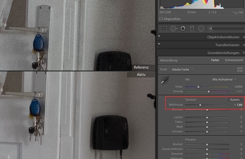

Man kann Rauschen auch schon stark bei der Aufnahme reduzieren, indem man nicht
die Kamera automatisch belichten lässt, sondern versucht das Histogramm gut nach rechts zu belichten.
Linke Aufnahme Kamera Belichtungskorrektur +- Null, rechts Belichtungskorrektur +1 2/3 Blende.
Man sieht deutlich den Rauschunterschied.
Bei vielen weißen Flächen wie hier in diesem Beispiel macht die Kameraautomatik aus weiß ein grau,
deshalb muss man hier die Belichtungskorrektur einsetzen, zum einen ist es dann richtig belichtet, weiß ist weiß
zum anderen hat man weniger Rauschen das man dann auch gut korrigieren kann. Denn im Raw können Lichter sehr
gut gerettet werden, dunkle Stellen können aber nicht rauschfrei aufgehellt werden. D.h. ich belichte lieber etwas über,
(natürlich so das Lichter nicht völlig verloren gegangen sind.) und dunkle lieber nachher die Lichter ab, als das ich dunkle Stellen aufhellen muss.
Bildschirmfoto 2019-03-20 um 10.14.03.jpg (174.72 KiB) 2615 mal betrachtet

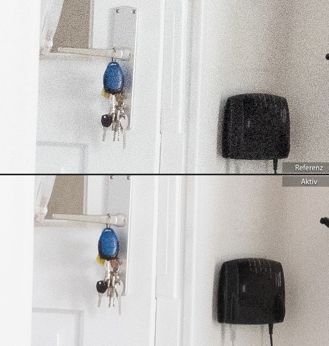

Im Direktvergleich der gleichen Helligkeit könnt ihr das Rauschen vergleichen, ich habe hier das vorher bei Aufnahme hellere Bild,
das ich mit 1 2/3 Blende überbelichtet habe, für dieses Beispiel im Entwickeln wieder um 1 2/3 Blenden die Helligkeit zurückgenommen,
beide Bilder haben nun also die gleiche Helligkeiten, mit dem Unterschied dass das zuvor hellere belichtete Bild weniger rauscht.
Bildschirmfoto 2019-03-20 um 10.30.09.jpg (198.75 KiB) 2606 mal betrachtet
Und umgekehrt erzeuge ich natürlich beim dunkleren Bild das eh schon mehr rauscht, noch mehr Rauschen wenn ich es nachträglich dem helleren Bild angleiche, also aufhelle.
Bildschirmfoto 2019-03-20 um 10.36.28.jpg (180.68 KiB) 2604 mal betrachtet
