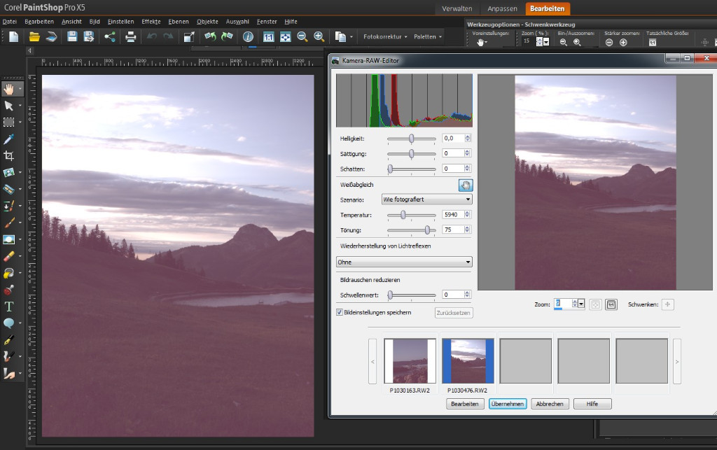

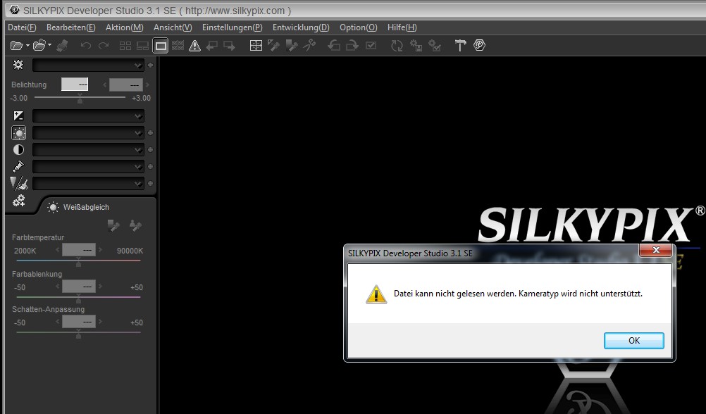

Grüße Euch,

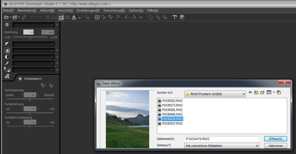

JPG-Bilder macht meine GX800 einwandfrei, aber bei den RAWs stimmt was mit den Farben nicht:
Bei Silkypix wird mir das Vorschaubild noch korrekt angezeigt, aber beim Öffnen kommt nur Fehlermeldung (wegen Dateiformat).
Andere Programme zeigen mir bereits in der Vorschauansicht das Bild mit massiven Farbstichen an, die dann auch nach dem Öffnen zu sehen sind (auch als Ausreißer in den einzelnen Farbkurven).
Kennst jemand von Euch das Problem bereits? Weiß jemand wie ich das in den Griff kriegen kann?

entscheidend für die Anzeige ist, welchen Picture Style du einstellst.
Am besten ist natürlich oder neutral, sämtliche Optimizer für HDR Auto Dynamic usw. deaktivieren.

Du brauchst eine neuere Version.
https://www.isl.co.jp/SILKYPIX/german/p/

evtl. können die Programme noch nicht mit den RAW Format von der GX800 umgehen. Silkypix 3.xx scheint mir doch etwas
alt. Probier mal Darktable oder eine neue Demo Version der Programme aus.

man kann das raw auch in dng umwandeln, dann passt es auch mit älteren programmen.
den dng konverter gibt es kostenlos bei adobe.
mit dem format ist allerdings nicht jeder glücklich.

Von dem DNG-Format hab' ich noch nie gehört. Klingt nach ner guten Alternativlösung, wenn auch umständlich wegen des zusätzlichen Umwegs der Konvertierung.
Die Installation der SilkyPix SE-Version hat sich leider immer aufgehängt. Schade.
Bisher hatte ich die Version 3.1SE. Meine anderen beiden Bildbearbeitungsprogramme sind eigentlich noch nicht so alt (4-5J.), daher war ich echt überrascht, daß die mit den RAWs der GX800 nichts mehr anfangen können!?!
Letztendlich bin ich beim Open-Source-Programm "RawTherapee" gelandet. Das kommt mit meinen GX800-RAWs zurecht. Nur ist das Programm selber recht umfangreich und komplex zu bedienen.
