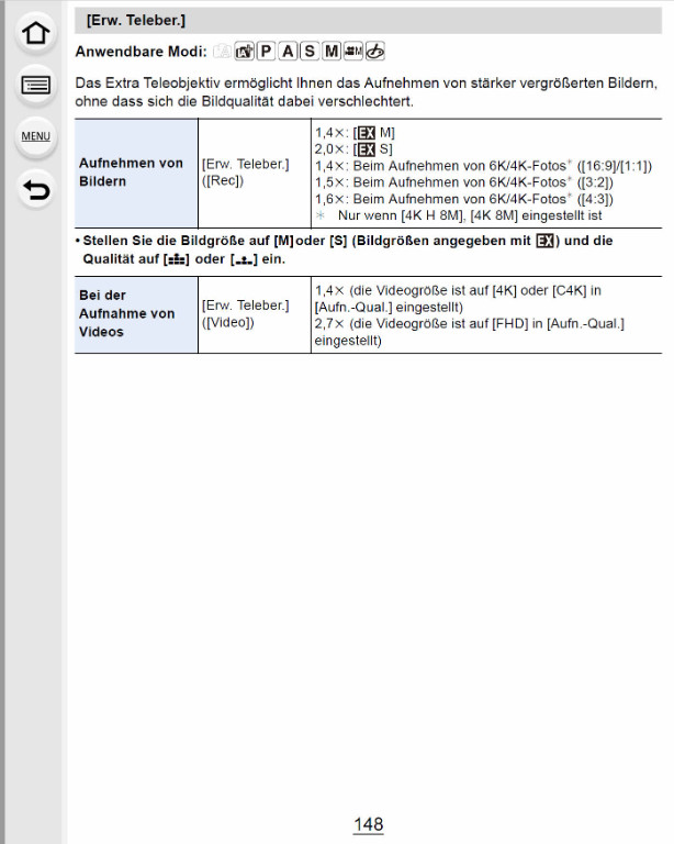

Ich habe das Problem gefunden:
    Im manuellen Modus geht der erweiterte Telebereich bei mir auch !!
    • im iA+ Modus und den Modi P, S, A , M geht der erweiterte Telebereich NICHT MEHR !!
    Lt. Beschreibung ist das ein Fehler. siehe Anlage
    GH5 erw Telebereich Bug.jpg (85.83 KiB) 2325 mal betrachtet

    Also im iA hab ich es nicht zum Laufen gebracht in P und A schon, mehr hab ich nicht ausprobiert.
    P ist doch auch eine Vollautomatik, noch dazu mit Möglichkeiten einzugreifen, das sollte doch ausreichen... ;)
    Entscheidend ist wohl die Einstellung bei 4k/6KFoto wie auch aufgeführt * Nur wenn (4K H 8M oder 4K 8M) eingestellt ist.)
    Auf dem Monitor erscheint dann auch das EX bei der Bildrgöße.

    Für mich ist der erweiterte Telebereich vor allem bei der Videoaufnahme wichtig.
    Bis zur Vorgängerversion 2.5 hat der in allen Modi funktioniert unabhängig was bei Bildern eingestellt ist (ich hatte L14,5M eingestellt. Aber auch die EX Einstellungen verändern nicht im Videoverhalten.
    Die Funktion hat ja auch nichts mit den Modi zu tun sondern erweitert schlichtweg den Telebereich.
    So steht es auch in der aktuellen Anleitung von V2.6 (s.u.)
    In meinem Fall erwarte ich die Videogröße Faktor 1,4 weil ich in 4K filme und iA+ erlaubt ist !

    Du musst mit iA+ testen! In iA geht es nicht lt. Handbuch.
    In den Modi P und A geht es bei mir weiterhin nicht . (nur im manuellen Modus ["Kamera+M" Stellung] mit dessen 4 Einstellmöglichkeiten.
