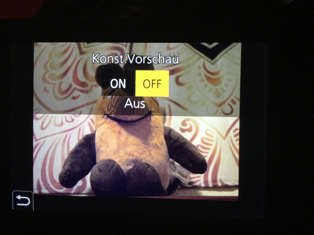

Re: Kein Focus Peaking bei der G9 in Modus M und bei MF
Hallo Jens,
kannst du bitte ein Foto vom Aufnahmebildschirm im Modus M machen und hier posten.
Vielleicht sind da sachdienliche Hinweise zu erkennen.
Danke.
SG
Hans
Danke.
SG
Hans
Hallo Hans,
danke für den Tipp. Dann versuche ich das. Entschuldigt das alberne Motiv, mir fiel gestern Abend nichts sinnvolleres ein.
Das sind die Einstellungen: Manuelle Belichtung, Manueller Fokus, Peaking aktiv (ob H oder L spielt keine Rolle) --> keine Peakinganzeige
Konstante Vorschau aus (per Funktionstaste aufgerufen), gleiche Einstellungen wie oben --> keine Peakinganzeige
Konstante Vorschau an bei ansonsten identischen Einstellungen -->Peaking wird angezeigt.
Alles sehr seltsam. Ich komme einfach nicht dahinter wo mein Fehler liegt. Als nächstes werden ich das Update auf 2.2. versuchen und wenn das nichts hilft, die Einstellungen zurücksetzen (die aktuellen sind gespeichert).
Danke für eure Hilfe
Jens
Hallo Jens,
endlich wieder einmal eine anspruchsvolle Aufgabe. Danke.
Offensichtlich ist dieses Verhalten seit Firmware Vers. 1.1 "anwählbar".
Siehe dazu G9-Handbuch Seite 348, Thema: Live-View-Verstärkung.
Indiv.Menü -> Live-View-Verstärkung, wenn ON, dann kein PEAKING (im Modus der im SET angewählt ist).
Das ON wird durch die SET-Anwahl in zwei Auswirkungs-Bereiche unterteilt:
- P/A/S/M oder nur
- M
Bei dir ist offensichtlich aktuell M angewählt, deshalb kein PEAKING bei M, weil bei M-Modus die "Live-View-Verstärkung" eingeschaltet ist
Wenn du jetzt die "Live-View-Verstärkung" auf OFF setzt, dann müsste PEAKING überall funktionieren.
Bitte ausführlich austesten und berichten. Danke.
Viel Erfolg.
Ich denke die Aussage in der 2. Zeile dieses Kapitels,
"Der Bildschirm erscheint heller als das aufgenommene Bild.",
hat dich dazu verleitet, dass du diese Funktion angewählt hast,
weil du diesen Effekt willst bzw. wolltest.
SG
Hans
- P/A/S/M oder nur
- M
Viel Erfolg.
SG
Hans
Hallo Hans,
Genau das war es, super!!
Ohne Liveview-Verstärkung funktioniert auch das Peaking ohne konstante Vorschau. Da hätte ich echt lange gesucht.
Vielen Dank für deine professionelle Hilfe und einen schönen Abend
Jens
