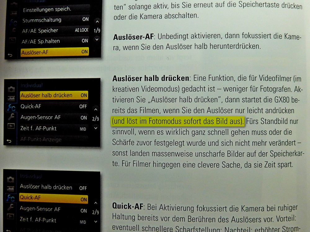

Prüfe doch mal die Einstellung im Individualmenü Seite 2:
#Auslöser halb drücken
Wenn aktiviert, könnte das die Problemlösung sein. Ist zwar eigentlich für Video Schnellstart gedacht, hat aber auch den Effekt, das bei Einzelaufnahmen schon durch Antippen ausgelöst wird.

Re: Hilfe: Auslöser löst direkt aus
Nachtrag aus dem Buch zur Kamera von Frank Späth:zawiro hat geschrieben: ↑Freitag 20. November 2020, 08:57Prüfe doch mal die Einstellung im Individualmenü Seite 2:

@Wilfried: Den Punkt im Individualmenü Seite 2 hatte ich versucht zu verändern, jedoch ohne feststellbarem Unterschied.
