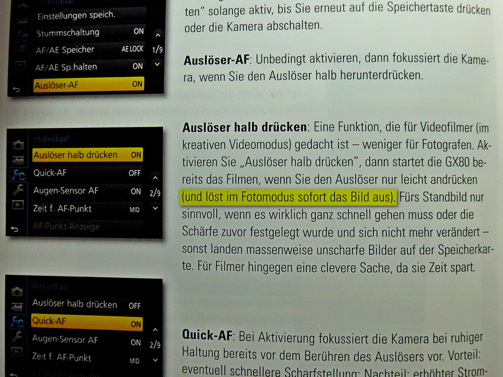

Prüfe doch mal die Einstellung im Individualmenü Seite 2:
#Auslöser halb drücken
Wenn aktiviert, könnte das die Problemlösung sein. Ist zwar eigentlich für Video Schnellstart gedacht, hat aber auch den Effekt, das bei Einzelaufnahmen schon durch Antippen ausgelöst wird.

von zawiro
zawiro hat geschrieben:
Freitag 20. November 2020, 08:57
Nachtrag aus dem Buch zur Kamera von Frank Späth:

@Wilfried: Den Punkt im Individualmenü Seite 2 hatte ich versucht zu verändern, jedoch ohne feststellbarem Unterschied.
