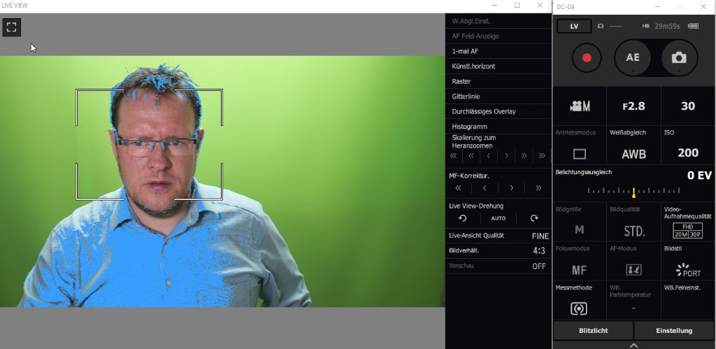

Hallo, also mit dem Fokus klappt irgendwie nicht richtig. Ich habe AF Dauer eingestellt aber heute in der Schulung war ich wieder unscharf.
Ich habe nun das Tether Streaming verwendet und noch folgendes Problem.
Dort gibt es eine Möglichkeit wenn man sich wenig bewegt 1x AF zu aktivieren.
Bei mir werden dann aber streifen angezeigt - siehe Bild
Verstehe ich nicht.
Woher kommt das ?
Re: Lumix DC-G9 richtig als WebCam verwenden
Verfasst: Donnerstag 1. April 2021, 07:53
von sasssoft
Du hast Focus Peaking aktiviert und Du hast den manuellen Fokus an. Das kann nicht richtig sein; sowohl Kamera als auch Objektiv müssen auf Autofokus (AF) gestellt sein. Das Fokusfeld dann so einstellen, dass es genau auf das Gesicht zeigt.

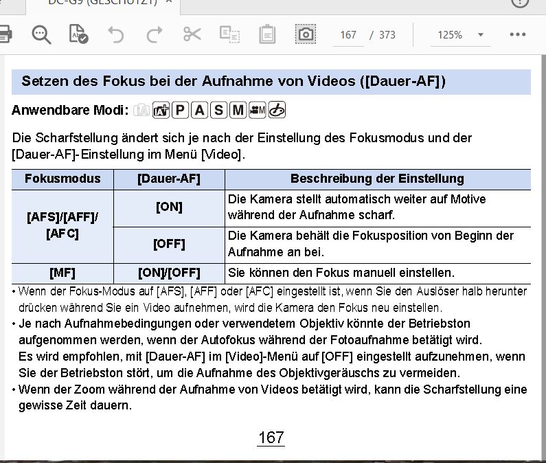

Wichtig ist:
Modus-Wahlrad auf "Video" (das Video-Kamera-Symbol)
Dauer-AF in den Video-Einstellungen auf "Mode 2". ( In Mode 1 wird tatsächlich nur während der Aufnahme permanent focussiert, in Mode 2 jedoch immer)
Stellung des Schalter AF-S / AFC ist egal (nur halt nicht auf MF)
lg Peter
