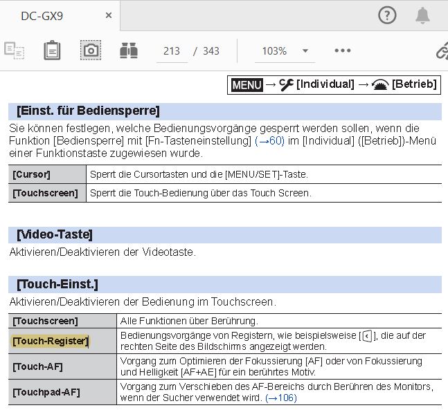

Re: Bei DC-GX9 rechtes Auswahlmenue (Tn Tasten 4-8 usw verschwunden
Hallo Andy,
in der Bedienungsanleitung sind auch alle Display-Symbole mit Seiten-Link gelistet.
Siehe Screenshots.
Damit kannst du dich auch ganz einfach informieren, und die Seite mit den dazugehörigen Detail-Infos finden.
Z. B. Touch-Verschluss (= Touch-Auslöser) ist auf Seite 54 beschrieben, der dir nach deinen Angaben Probleme bereitet hat
SG
Hans
Siehe Screenshots.
SG
Hans
