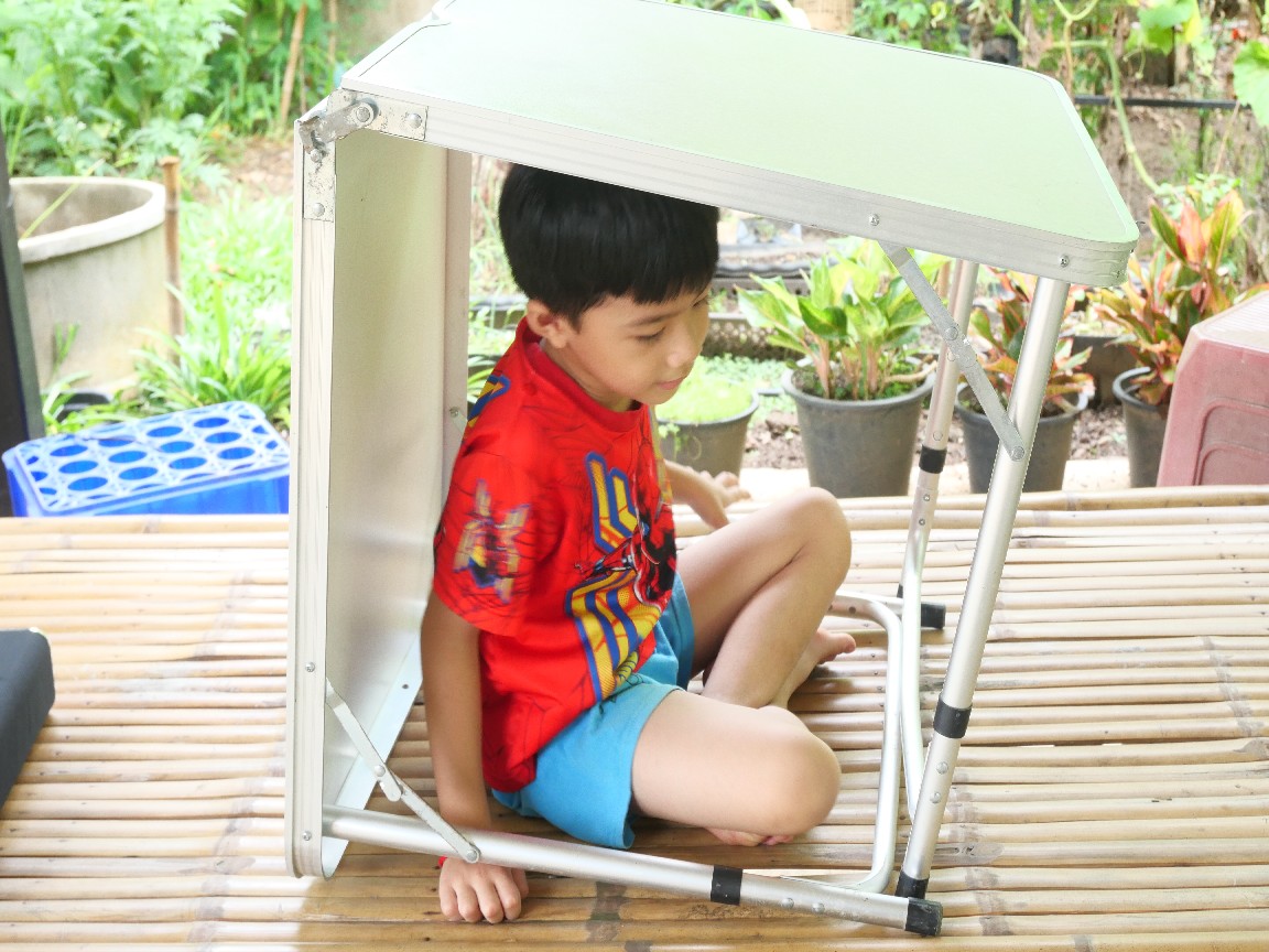

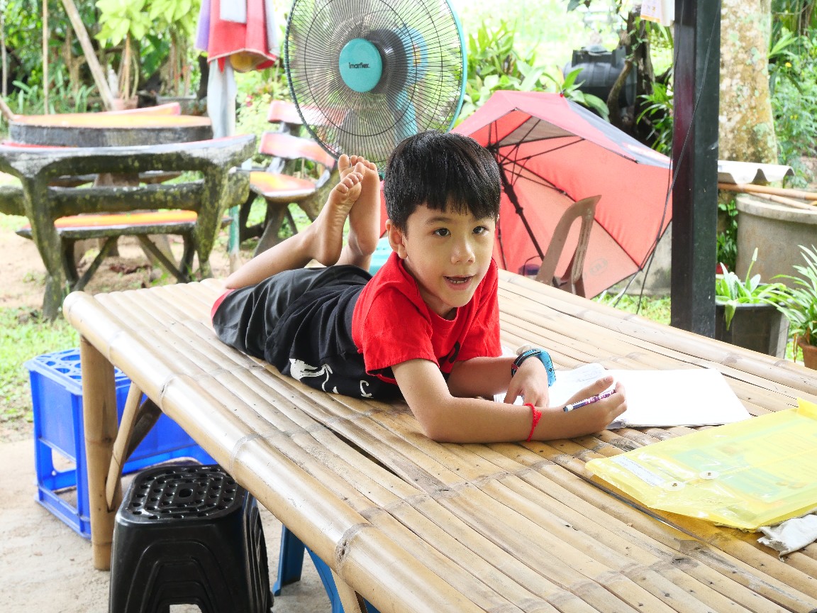

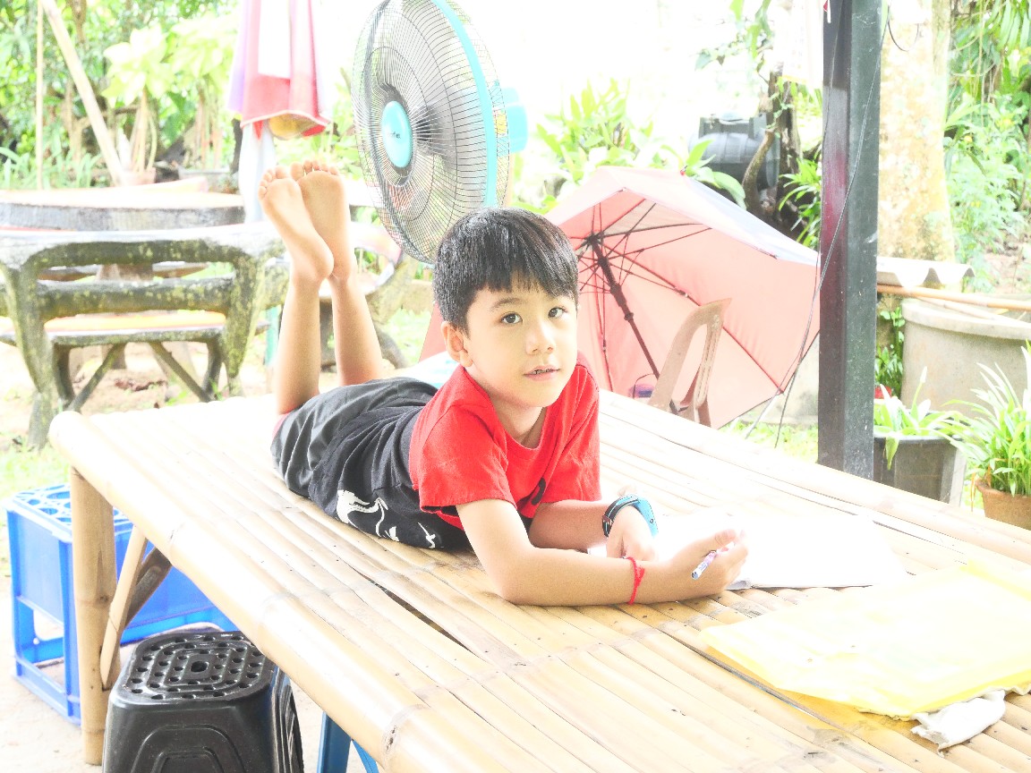

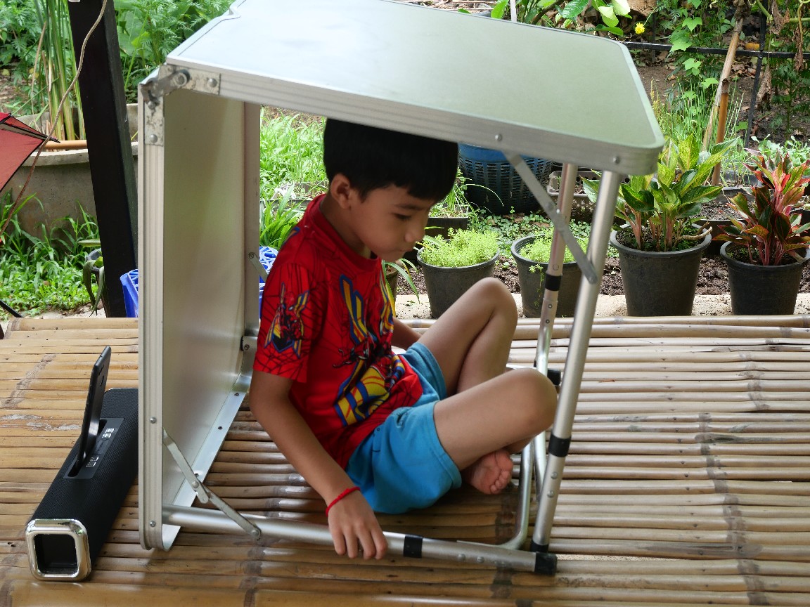

Leider werden manchmal Bilder überbelichtet, obwohl keine Korrektur vorgenommen wurde.
Kamera eingeschaltet und fotografiert, alles bestens. Erneut Kamera eingeschaltet, das erste
und ggf. auch das zweite Bild ist überbelichtet, dann folgen normal belichtete Bilder.
Kamera-Einstellung: „A“ max. 1600 ISO Begrenzung.
Anbei 4 Bilder zum Vergleich.
der alte wolf
der alte wolf
- P1016091.JPG (315.63 KiB) 2056 mal betrachtet
- P1016090.JPG (255.88 KiB) 2056 mal betrachtet
- P1015943.JPG (300.86 KiB) 2056 mal betrachtet
- P1015942.JPG (238.57 KiB) 2056 mal betrachtet

Zunächst danke für die Vermutungen in Bezug auf Bracketing-Belichtung.
Wäre es so, dann müssten mind. 3 Fotos unterschiedlich belichtet sein. Außerdem
müssten die Bilder jeweils mit 0 mit -1 und mit +1 gekennzeichnet sein. Der
Lichtwert bei allen Fotos ist bei 0.
Die Fotos wurden an zwei verschiedenen Tagen aufgenommen.
Die beiden überbelichteten Fotos haben jeweils die gleiche Belichtung: Bl. 5,6
bei 1/60 Sek. und ISO 640. Die richtig belichteten ISO 250 und ISO 1600 bei 1/60.
Nun mal abwarten, wie es sich weiterentwickelt. Garantie ist noch bis Oktober 21
vorhanden. Obwohl die Kamera in Deutschland gekauft wurde, in Thailand beträgt
die Garantie/Gewährleistung nur 1 Jahr.
der alte wolf
