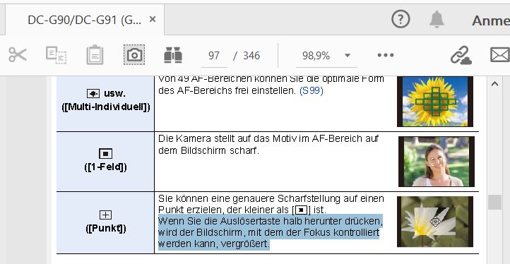

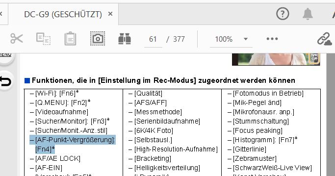

meines Wissens kann nur bei der G9 einer Fn-Taste diese Lupenfunktion zugewiesen werden, siehe Screenshot.

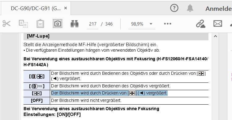

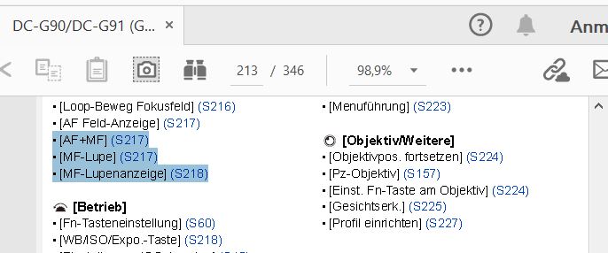

Bei der G91 gibt es aber auch 2 Möglichkeiten die Lupe zu nutzen.
Es sind Lupe im AF-Modus und Lupe im MF-Modus, siehe unten Screenshots.
Achtung, die Pfeil-Links-Taste (9 Uhr-Position) hat eine 3-fach Funktion:
(Cursor-Taste nach links / AF-Modus umschalten / MF-Lupe einschalten)
Viel Erfolg. Bitte berichten. Danke.

G91 Lupe im AF-Modus:
G91 Lupe AF-Modus Punkt-Fokus.JPG (59.92 KiB) 1569 mal betrachtet
G91 Lupe im MF-Modus:
G91 Lupe einschalten im Indiv-Menue.JPG (44.93 KiB) 1569 mal betrachtet
G91 Lupe MF-Modus in Indiv-Menue ON schalten.JPG (69.72 KiB) 1569 mal betrachtet
G9 Lupe per Fn-Taste:
G9 Lupe AF-Modus per Fn-Taste.JPG (62.51 KiB) 1569 mal betrachtet

Vielen Dank für deine Mühe und deine Zeit. So weit bin ich auch schon mit der Lupenfunktion beim AF. Bei Lumix funktioniert die Lupe nur mit AF-Modus: Punkt. Man kann die Lupe auch max. vergrößern und die Zeit auch verlängern( normal geht die Lupe gleich weg).
Aber die Lupenfunktion separat auf eine Fn-Taste zuweisen und für alle AF-Modus nutzbar wie bei Olympus, so wie Du gesagt hast, gehts leider nicht. Nur bei G9.
