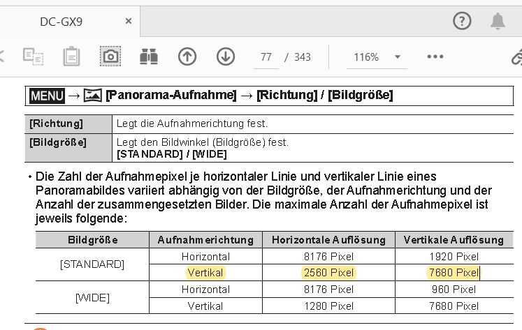

Hochformat-Schwenk geht auch ganz einfach.
Du hältst die Kamera so wie du die Aufnahme machen willst, und dann wählst du im Panorama-Menü unter "Richtung" den Pfeil mit der gewünschten Richtung an.
Zur Wiedergabe muss im Play-Menü "Anz. Drehen" auf ON eingestellt sein.
Die Aufnahme hat dann 7680 x 2560 Px (B x H).
Habe gerade 2 Schwenks in der Küche gemacht (Horizontal und Vertikal), in a 5 sec.
Von dem Ergebnis bin ich begeistert.
