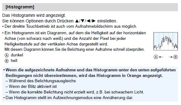

wenn ich das richtig sehe, liest das Histogramm nicht die Werte des Sensors aus, sondern die des Displays. Ist das korrekt so? Wenn ja, das wird man wohl nicht umstellen können, oder? Woran ich das ableite: Der Fotomodus zeigt im Display meist ein helleres Bild im Display. Selbst wenn das Display im Filmmodus fast schwarz ist, ist es im Fotomodus hell (bei gleichen Einstellungen). Und im Fotomodus ist dann das Histogramm auch komplett nach hell verschoben und stimmt dann mit dem hellen Bildschirm überein. Da wird sich wohl auch nichts ändern lassen...?
Vielen Dank für Anregungen!

Das Histogramm funktioniert nicht, wenn (Waveform-Monitor) eingestellt ist!
MENU -> Kreative Filme -> Waveform-Monitor

Vielen Dank für eure Antworten! Ulrich hat in meinem anderen Thread das Problem gelöst. Fotomodus auf konstante Vorschau umgestellt (wieso ist das nicht von Grund auf so eingestellt wie im Filmmodus grummel...), und er zeigt in beiden Modi gleich an. Interessant ist, daß ich den Monitor heller stellen kann, und das Histogramm ist jetzt nicht mehr davon beeinflußt. Seltsam... Wird "konstante Vorschau" ausgestellt, wird das Histogramm bei der GH5 auf jeden Fall vom Display gesteuert. Wer eine hat, gerne mal ausprobieren... :D Gibt ja noch so eine andere Eigenheit an der GH5, die einen wahnsinnig machen kann, wenn man`s nicht weiß: Wenn man die Kamera auf "lautlos" stellt, kann man nicht länger als 1 Sekunde belichten. Wie das zusammenhängt, konnten mir selbst Spezialisten von Panasonic sagen. Lapidarer Kommentar: "Is halt so."
