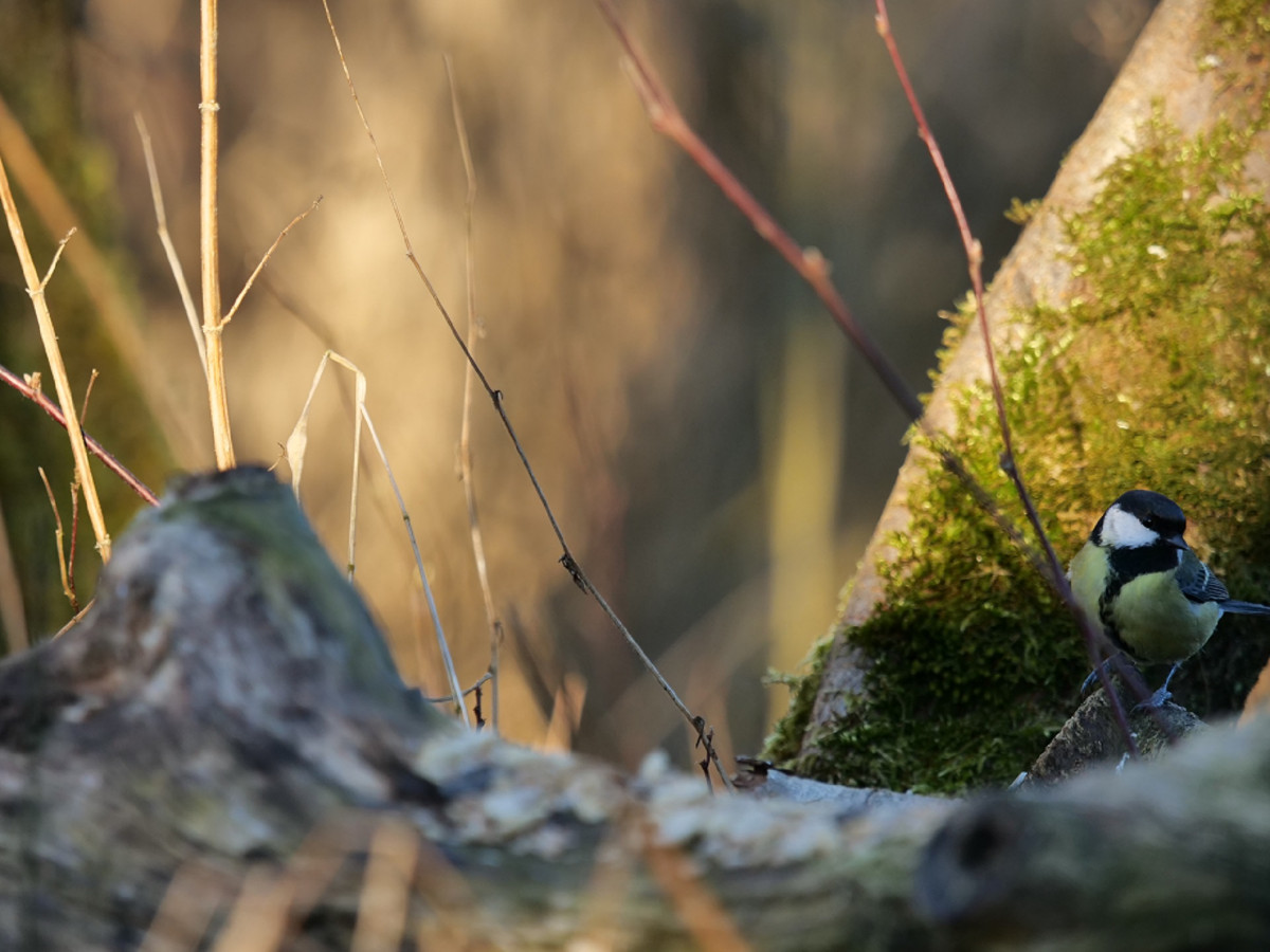

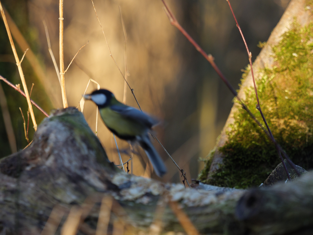

Dieses Foto war mein erster wirklicher Versuch mit der Tiererkennung.
Da sitzt der Fokus komplett falsch, obwohl das Tier als solches durch das Anzeigen des Rahmens scheinbar erkannt worden war:
Aufgrund des misslungenen 2.Versuchs, bei dem der Fokus auf den Zweigen hinter der Meise liegt (auch hier war der Rahmen korrekt angezeigt) hatte ich dann doch um Unterstützung gebeten

Das ist ja die (einzige) Schwäche des Pana-AF, die Ablenkung durch den Hintergrund.
Wenn man Ein-Feld (mittelgroß) + Tier-AF aktiviert hat und der AF das Tier einmal erfasst hat, bleibt der AF meist drauf.

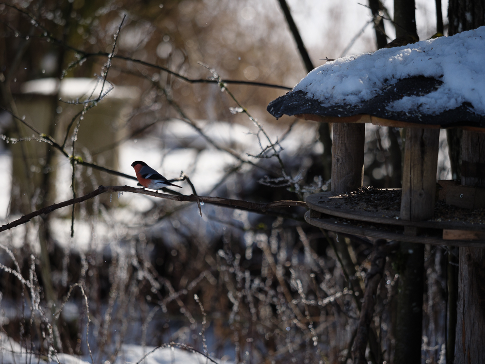

Heute bin ich wieder an den Vogel-Futterplatz gegangen (Hunde/Katzen stehen mir leider als Versuchsobjekte nicht zur Verfügung), habe weiter rumgespielt und dabei das Display der Kamera fotografiert in der Hoffnung, dass dies bei der Analyse meiner Fehler weiterhilft.

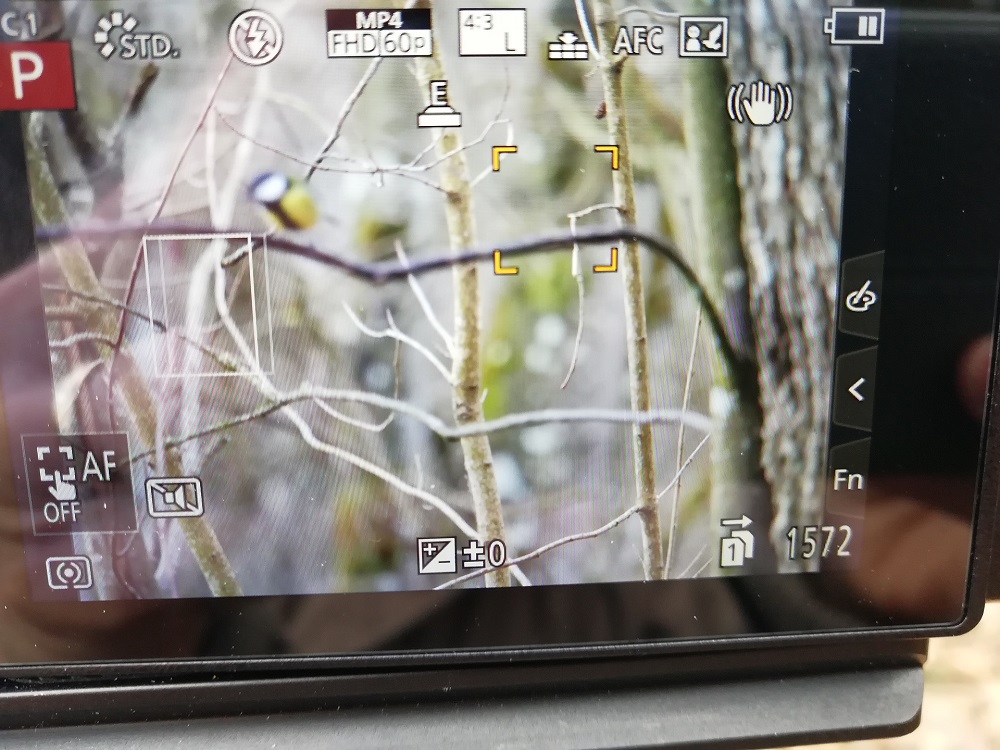

Meine Einstellungen waren 1-Feld Focus, kein AF near/far
Dabei ist mir aufgefallen, dass die Kamera Tiere in ähnlichen Strukturen z.B. im Astwerk zu erkennen scheint.
Außerdem ist mir schleierhaft, woher das zweite Fokusfekd stammt, wenn ich doch Tiererkennung voreingestellt habe:
Bleibt die Frage, ab wann ein Tier, das aufgrund der Form scheinbar erkannt wurde, auch tatsächlich scharf gestellt wird:

Hallo Maria,
Achtung, gleich vorneweg: Das untenstehende ist kein Wissen, sondern reine Spekulation:
- Die Kamera erkennt die Vögel und umrahmt diese
- Da die erkannten Objekte außerhalb deines recht klein gewählten Fokusfeldes/Fokusbereichs liegen, werden diese nicht scharfgestellt.
Idee: Mach mal das Fokusfeld größer, damit die Vögel im Feld liegen.
