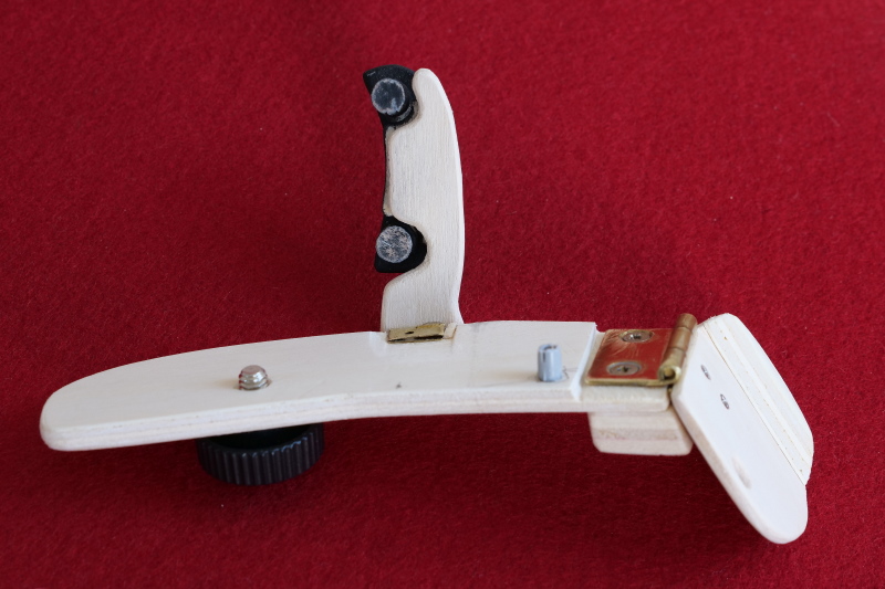

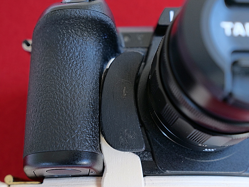

Handgriff mit Wippe und Handballen-Auflage:
Lösung des Problems:
eine auf die beiden Fronttasten aufgesetzte Wippe, derart konstruiert, dass sie – ohne Umzugreifen – die Bedienung der beiden Tasten mit Ring- und Mittelfinger der rechten Hand ermöglicht.
Dies ist nur mit einer unter den Body geschraubten Grundplatte möglich, an der die Wippe befestigt wird.
Wenn man sich hierzu entschließt, kann ein anderes Problem gleich mitgelöst werden:
der zu kleine, nicht ergonomisch geformte Handgriff vieler Bodys (im Folgenden: der G9). Dies wird mit einer seitlich an der Platte befestigten halbkreisförmigen Auflage für den Handballen erreicht, die unter einem Winkel von ca. 60° nach unten absteht (s. Fotos).
Mit dieser Auflage kann die Kamera sogar mit einem angesetzten schweren Tele einhändig gehalten werden!
Die Grundplatte muss gegen Verdrehen gesichert werden.
Die Handballen- Auflage und die Wippe sind mit kleinen Scharnieren an der Grundplatte befestigt, sodass die gesamte Konstruktion für das Verstauen zusammengeklappt werden kann.
Herstellung:
Die Herstellung des Handgriffs erfordert einige Geschicklichkeit und geeignetes Werkzeug. Wer hierzu Fragen hat, kann mir auch gern eine PN schicken.
Die Fotos zeigen den Handgriff im Rohzustand, bei dem die Konstruktion noch gut zu erkennen ist. Im Finish wird der Handgriff matt-schwarz gestrichen, so dass er kaum noch auffällt.
Praxistest:
Erste Erprobungen waren aus meiner Sicht ein voller Erfolg! Endlich macht die Kamera genau das, was ICH will . . . :D

Unabhängig davon ob man es braucht ist das eine hervorragend gelungene
Heimarbeit.👍

optisch sicher gewöhnungsbedürftig, aber wenn es für dich den Zweck erfüllt ... prima.
Ich habe keine Probleme mit der Handhabung der G9 und kann die beiden vorderen Knöpfe auch gut erreichen, brauche sowas also zum Glück nicht. Bei meinem Test mit der E-M1mk3 konnte ich aber feststellen, daß diese noch besser als die G9 in der Hand liegt.

Iris, danke für deinen Daumen!
Jörg, du scheinst mir ein Langfinger zu sein! Ich habe zwar auch keine kleinen Hände, aber ich erreiche die beiden Knöpfe nur durch eine unbequeme Änderung der Handhaltung. Außerdem komme ich ohne den Handgriff immer wieder versehentlich auf den 4-Richtungswähler, weil eben die Kamera bei mir nicht optimal in der Hand liegt.

Ich wollte eigentlich „zusammengezimmert“ schreiben, also die „“ verwenden. Ich bewundere Deine Fähigkeiten!! Hoffentlich hält die schwarze Farbe gut auf dem Griff, so dass keine hellen Kratzer entstehen….

da hast du dir ja viel Bastelarbeit gemacht (ich selber würde mir das eher mit meinem 3d Drucker drucken lassen).
