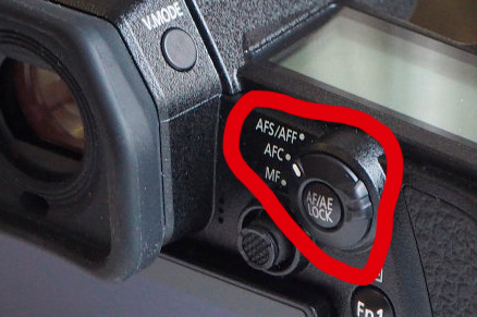

Das kannst du mit dem AF-S/AF-C Schalter ändern. Du hast also beides
Re: BBF: AFS + AFC?
Wo ist dieser Schalter (bei der G9), und was muss ich da einstellen ?

Re: BBF: AFS + AFC?
Der Schalter zum Drehen ändert den Modus und wenn du die AF-L/AE-L-Taste mit AF ON belegst, hast du es so eingestellt wie ich es meine.
Im Modus AF-S bleibts bei AF-S und bei AF-C fokussiert er so lang nach, bis du loslässt. Ergo eine Art "Mischung" aus AF-S und AF-C.
Re: BBF: AFS + AFC?
Danke.
Dies ist mir neu.
Ich nutze "BBF" immer in der Schalterstellung MF, zur Vorfokussierung
Und dann weiter feinfokussieren mit dem Fokusring.
Dies alles mit Fokus-Peaking.
