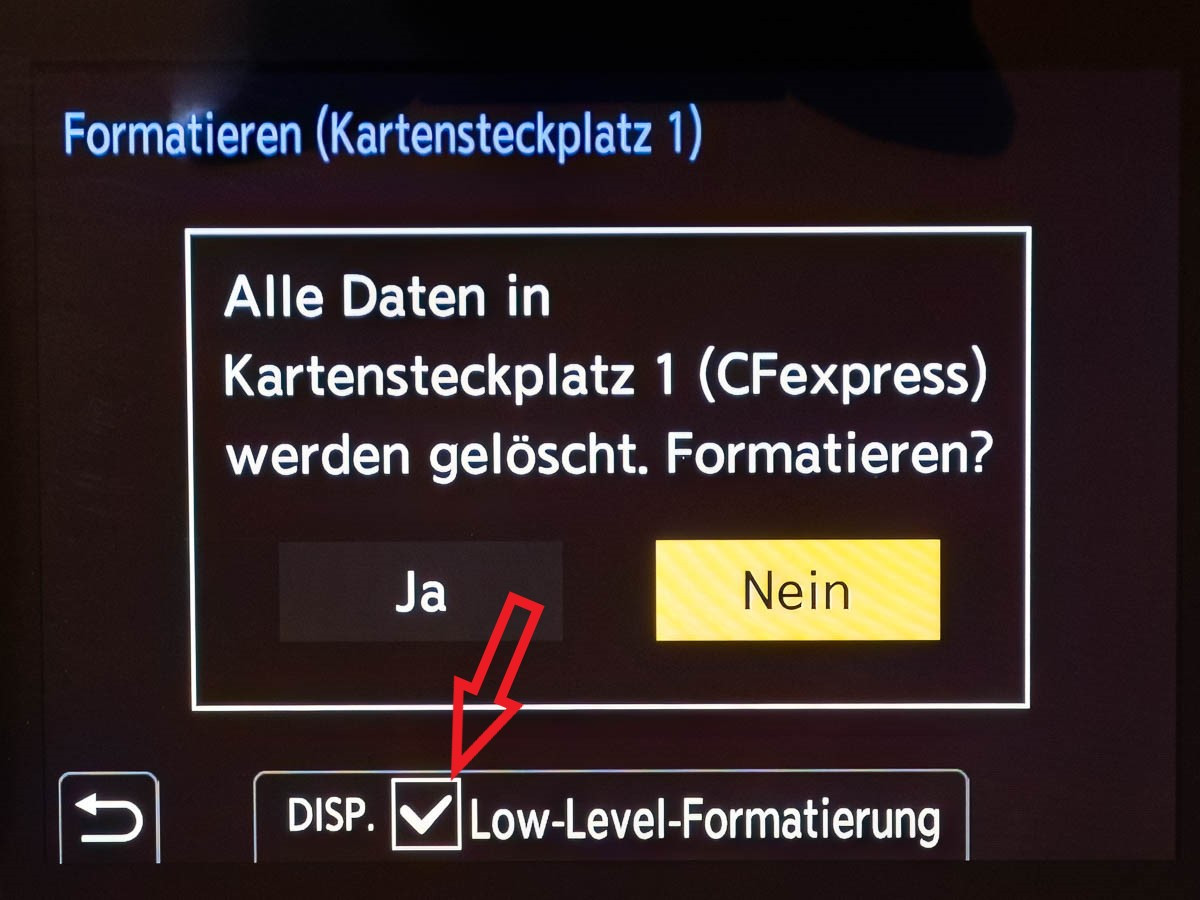

Bei der Nutzung von CFexpress-Karten in der GH6 ist folgender Punkt unbedingt zu beachten:
Bei der ersten Nutzung der Karte in der GH6 sollte die CFexpress-Karte unbeding in der GH6 formatiert werden, und ganz wichtig: im Menü zum Formatieren der Karte sollte unbedingt der Haken bei "LowLevelFormat" gesetzt werden.
Andernfalls kann es zu ungewöhnlichen Fehlererscheinungen kommen, z.B. unzureichende Performance bis hin zu Abstürzen.
