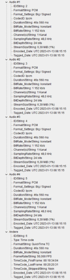

Ich filme aktuell im .mov Format mit 4K422/10-L 50p mit Bildstil HLG.
Sowohl mit internem Mikro als auch mit dem externen Mikro Rode Stereo Videomic Pro+ wird fälschlicherweise ? mit 4-Kanal Audio aufgezeichnet!
Mit MediaINFO lässt sich das nachweisen.
Ich habe keinen XLR-Adapter angeschlossen.
Im Menü steht 4-Kanal Mikro Eingang und XLR Mikro Adapter wie erwartet auf OFF.
Kann das jemand bestätigen?

Anlage MediaINFO
- Gh6 4 Kanal Audio.jpg (85.7 KiB) 5621 mal betrachtet

Ja, ist bei mir genauso und ärgerlicherweise sind die ersten beiden Spuren stumm. Das muss ich dann im Schnitt in jedem Clip erst einmal korrigieren.
Keine Ahnung warum das so ist. Mag tatsächlich ein Bug sein, oder vielleicht legen sie einfach grundsätzlich ein 4 Kanal Audio an, dass dann eben entweder 4 x Nutzdaten enthält, oder nur 2 x.
Eine Einstellung, oder einen Workaround, der das vermeidet habe ich auch noch nicht gefunden.

Hier die Antwort vom PANA Support:
Selbst wenn 4-Kanal-Mikrofoneingang auf OFF eingestellt ist, werden 4 Kanäle auf die Audiospuren des Videos aufgezeichnet. Dies ist kein Spezialfall nur für die RAW Dateien, sondern für Dateiformate.
Ich habe darauf noch etwas nachgelesen und auf S139 des GH6 Manuals die ERklärung gefunden, dass sich dieses Verhalten nur auf MOV Dateien bezieht. Leider kann ich aus anderen Gründen nicht auf mp4 wechseln.
Ich habe dies als kapitalen Designfehler bezeichnet, da der User hier die Wahl haben muss, 4-Kanal oder einfaches Stereo wählen zu können.
So kann ich jedenfalls nicht arbeiten. Mein NLE überschreibt bei solchen Clips andere Audiospuren !
Mal sehen, was passiert.

Re: Lumix GH6: immer 4 Kanal Audio?
Dann ist es offensichtlich ein Feature und kein Bug. Wird wahrscheinlich technische Gründe haben, aber vielleicht haben wir ja dennoch Glück und sie können/wollen das ändern.
