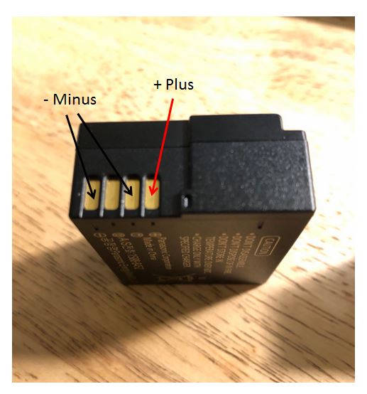

Re: gx80 - Bitte Uhr einstellen
vielen Dank an alle.
Ich habe gerade 1,8mA im ausgeschalteten Zustand gemessen.
Es kann natürlich sein, dass dieser Wert abnimmt.
~1000mAh/1,8mA= 555h = 23d
Und im eingeschalteten Zustand 270mA ohne Objektiv.
8,8V kommen übrigens von der Stromversorgung.
Anscheinend lädt/hält die Kamera den Puffer über diesen kleinen Strom.
Werde mich mal auf die Suche nach dem Akku machen.
Habe sie hauptsächlich mit einem Akkuadapter betrieben.
Rudolf
Rudolf
