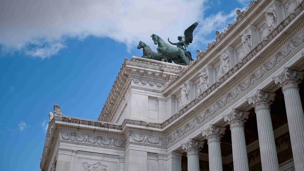

Hier eine Aufnahme von eben im "A" Modus.
https://ibb.co/9yLMnwL
Auch hier spiegelt sich das für mich wieder. Sobald man etwas näher an die Lampe zoomt, wird's verschwommen/unscharf.

Dein Bild habe ich heruntergeladen und angesehen:
Deine Einstellungen: Blende F1.7 und Multisegment Fokusfeld.
Der Fokus liegt im vorderen Bereich, links an der Kannte vom Vorbau.
Bei Blende 1.7 gibt es keine Tiefenschärfe und somit wird der rechte Teil, der auf den Säulen steht, nicht scharf, wenn du das meinst.
Da wäre mit Blende 8 und dem kleinen Fokusfeld in der Mitte von Bild weit mehr schärfe möglich, gewesen.
Habe dein Bild mit dem Zoner Photo Studio X entwickelt und dann mit Photo AI weiterbearbeitet.
Da konnte ich noch sehr viel herausholen und weitgehend nachschärfen.
