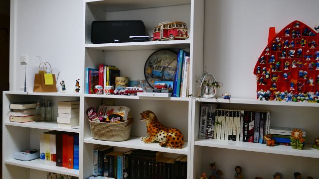

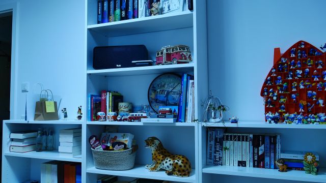

Im Modus C1 habe ich mir im Bildstil Farbe, Kontrast usw eingestellt wie ich es gern habe.
Im Modus C2 habe ich selbige Einstellungen + den digitalen Zoom.
Im Modus S (nehme ich gern bei Wasserfall u Springbrunnen) bilde ich mir ein selbige Einstellung zu haben aber das Bild ist völlig
anders. Wo könnte mein Fehler sein - werde 2 Bilder hier mit einstellen.
Modus S klein.jpg (94.38 KiB) 4035 mal betrachtet
Modus C1 klein.jpg (94.47 KiB) 4035 mal betrachtet

Du hast es ja schon selbst geschrieben.... "Du bildest dir ein ....". Einfach die Einstellungen zwischen S und C1/C2 systematisch in jedem Untermenü vergleichen, dann wirst du den Unterschied früher oder später finden.
Ist ne Fleißaufgabe, aber die Einstellung von C nach S übertragen geht nunmal nicht. (Umgekehrt dagegen schon ....)

Ich tippe mal ins "Blaue" hinein, das da etwas mit dem Weißabgleich nicht stimmt.

Absolut ein guter Schuss ins "Blaue" - Weißabgleich ist das Zauberwort,
Großer Dank an euch beide das ihr euch gekümmert habt :D

Die Ursache ist eindeutig der unterschiedliche Weißabgleich.
