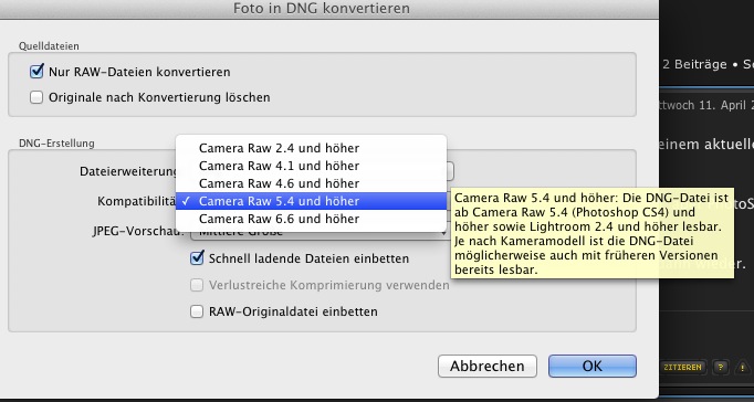

Hallo ich kann dich beruhigen, an deinem Objektiv und der Firmware liegt es sicher nicht.
Wenn du DNG Dateien aus deinen Raw Daten erstellst, achte bitte darauf das diese in einer DNG Version erstellt werden die mit Photoshop CS 4 kompatibel sind. Das ist meines Wissens Camera Raw 5.4

herzlichen Dank. Ich habe PhotoShop CS3 - leider arbeite ich damit nicht mehr so viel, darum der Irrtum - und mit der Einstellung "RAW 4,6 und neuer (eine Einstellung davor) hat es dann geklappt.
War mir eine große Hilfe, weil ich lernte, wo ich "schrauben" muss.
