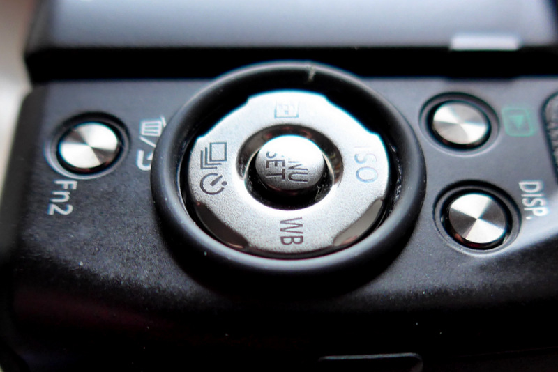

Es ist ja schon wiederholt angesprochen worden, dass der Taster für den Weissabgleich leicht versehentlich gedrückt wird. Für mich war zwar tröstend, dass ich nicht der einzige Grobmotoriker bin, aber ärgerlich ist es trotzdem. Meine G3 hat ein Hardware-Upgrade aus dem Sanitärzubehör bekommen, das tatsächlich hilft. Die Bedienung der Taster wird dabei nicht beeinträchtigt.
Die Grundplatte des Cursor-Schalters hat 18,5 mm Durchmesser. Da die Gehäusewand darunter gewölbt ist, wäre ein starrer Ring aufwendig anzupassen, so bietet sich ein O-Ring aus Gummi an. Die gibt es in der Sanitärabteilung des Baumarks mit 18 und 20 mm Innendurchmesser in 2 mm Stärke. Vergesst den 18er-Ring, der schiebt sich wieder hoch und bringt den Kleber mit. Ich habe den 20er-Ring aufgeschnitten, gute 4 mm gekürzt und den Rest mit lösemittelfreiem Kleber um die Schalterbasis geklebt. Vielleicht hat ja hier jemand einen Tip, wo es genauer passende Ringe gibt. 2 mm Stärke sind gut. Weniger würde nichts bringen, bei einem 2,5 mm Ring war für mich die Bedienung der Taster erschwert.
Mehmet

Hallo Mehmet,
gute Idee - aber womit klebt man den O-Ring auf das Kunststoffgehäuse, so dass der Ring auch noch da ist, wenn man die Kamera ein paar mal aus der Fototasche rausgeholt und wieder dort reingesteckt hat? Kunststoffe kleben ist eine Wissenschaft für sich, es gibt Materialien, sich nur mehr schlecht als recht, andere, die sich überhaupt nicht verkleben lassen. Ob die Verklebung dann bei so kleinen Flächen überhaupt hält, ist noch eine ganz andere Frage.

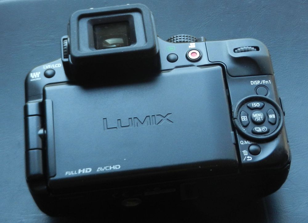

Also ehrlich, ich hab mir das Bild vor dem lesen drei mal angesehen (und ich habe sogar eine G3) und mich gefragt: was hat er denn da nun geändert? ;-) Will sagen: sieht super aus und stelle ich mir sehr hilfreich vor.
Ich selber finde den Weißabgleich der G3 eh immer daneben, deswegen wechsel ich den "gefühlt" eh vor jedem zweiten Foto zwischen "geht so" und "geht so", da ist es bei mir wurscht, wie verstellt der vorher wieder war, aber: ja, mir passiert das auch immer. Auch stelle ich gerne alles andere immer mal unabsichtlich um, daher habe ich mir meine "Normaleinstellungen" auf C1 gelegt und drehe nach jedem einschalten immer einmal von C1 weg und wieder hin.
Aber und doch: Dein Ring sieht gut aus. ;-)

Hallo Icetiger,icetiger hat geschrieben:Hallo Mehmet,
ich habe lösemittelfreien Pattex verwendet. Der erste Versuch hat auch nicht ganz geklappt, nach ein paar Fototouren hatte ich die rechte Seite des Ringes mit dem Finger losgedrückt. Danach habe ich den Kleber dort etwas großzügiger verteilt, nach dem Kleben mit Tesakrepp fixiert bis es durchgetrocknet war, und es hält bis heute anstandslos. Silikon halte ich auch für eine Möglichkeit, Sekundenkleber wäre mir zu heikel, falls davon etwas auf die Taster kommt dürften die dann lahmgelegt sein. Bei lösemittelfreien Klebern kann ja nichts passieren, außer dass sich der Ring wieder löst.
Etwas Bastelerfahrung ist wahrscheinlich von Vorteil, aber ich wäre da nicht zu ängstlich. Auf jeden Fall habe ich den Weissabgleich nicht mehr versehentlich verstellt, das war mein Ziel.

Vielen Dank Mehmet,
eine Super Idee! Ich habe das gleich ausprobiert und es funktioniert bestens. Allerdings habe ich kein Patex verwendet, sondern einen Sprühkleber (3M Foto Mount für dauerhafte Verbindungen). Eine dünne Lage auf ein Blatt Papier sprühen, den Gummiring kurz darauf legen, 1 Minute ablüften lassen und aufkleben. Wenn man vorsichtig ist gibt's auch keine Kleberüberstände.

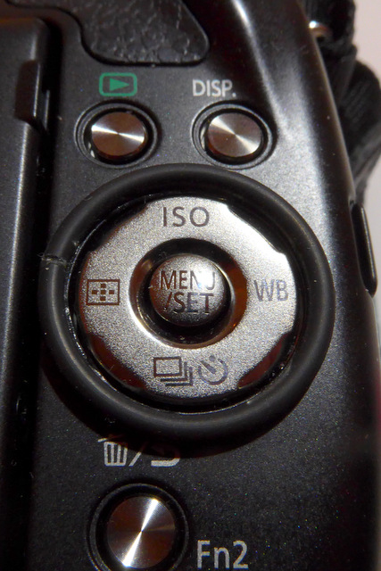

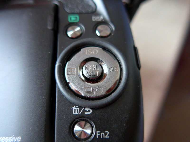

Diese tolle Lösung von Mehmet habe ich jetzt an meiner G5 angewandt. Ich habe dieselben O-Ringe (vorsichtshalber mehrere, kosten ja nicht viel) in einem Sanitärgeschäft gekauft. Erst aufgeschnitten, zur Probe auf die Kamera gelegt und mit einem scharfen Messer entsprechend gekürzt.
Die Auflage bei der G5 ist wohl etwas größer als bei der G3 und in dem Bereich auch nicht gewölbt. Danach habe ich den Ring erstmal an den Schnittstellen zusammengeklebt (normaler Patex Kraftkleber Classic), das hat den Vorteil, dass man den Ring nochmals ohne Kleber anprobieren kann, außerdem lässt er sich zum späteren Aufkleben auf die Kamera besser ausrichten, am besten mit einer Pinzette.
Dann habe ich den zusammengeklebten Ring vorsichtig auf der vorgesehenen Klebeseite mit einem mittelfeinen Schleifpapier angeschliffen/aufgerauht (ist ein bißchen fummelig), um etwas die Rundung des Rings wegzunehmen und damit die Auflage planer zu machen. Danach habe ich auf einem Karton einen Patex Repair Extreme Gel(!) dünn ausgestrichen (kleinste Tube ca. 4.- €) und den Ring daraufgelegt und vorsichtig angedrückt, damit er genügend, aber nicht zuviel von dem Klebegel (tropft nicht) aufnimmt. Jetzt mit der Pinzette gefasst und vorsichtig auf die zuvor gereinigte Fläche um den Vierrichtungswähler gesetzt. Mit ein bißchen Vorsicht und Ruhe ging das ganz gut. Da zumindest bei der G5 um den Wählbutton ein leichter Rand vorhanden ist, läßt sich der Ring relativ einfach plazieren. Vorsichtig andrücken, trocknen lassen 15-20 Min.) und fertig.
Der Ring sitzt erstaunlich fest und erfüllt seinen Zweck, nämlich ein versehentliches Drücken des Tasters zu vermeiden, nahezu perfekt. Auch das Klappdisplay lässt sich noch gut öffnen. Mal sehen, wie lange er hält.

Wilfried, was du jetzt umgesetzt hast sieht gut. Dann teste bitte mal fleissig wie haltbar die Klebeverbindung mit dem Patex Repair Extreme Gel ist, denn so etwas würde ich auch gerne an meiner GX8 rund um die Displaytaste machen, welche so weit vorsteht, dass ich ständig mit dem Daumenballen da drauf drücke. Provisorisch habe ich mir den Rest einer 1mm dicken und selbstklebenden Silikonplatte dort herum geklebt und so ist die Handhabung erheblich besser.
Ein Gedanke kam mir vorhin noch zu deiner Beschreibung. Um den Gummiring, zwecks erreichen einer breiteren Klebefläche, anzuschleifen, ist es eventuell hilfreich ihn mit Doppelklebeband auf einen "Schleifklotz" zu kleben und so eingespannt auf feinem Schmirgelpapier plan zu schleifen. Dann ist es vielleicht nicht so fummelig. Ich werde es mal testen.
