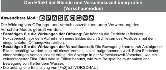

Re: Lumix G3 ein paar Fragen von einem Neuling:)
Beitrag von Lenno » Montag 13. August 2012, 11:37
der 2.te Druck zeigt den Verschlusszeiten Effekt an.
Bildschirmfoto 2012-08-13 um 12.36.00.jpg (78.22 KiB) 2480 mal betrachtet
