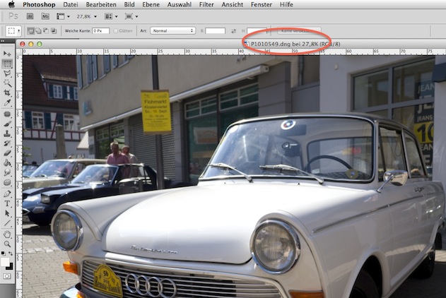

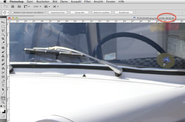

Hier mal ein Beispiel:
Wenn ich ein Originalbild mit 16Mio Pixel, 4576x3056 Pixel, bei mir auf dem Monitor anschaue (Monitorauflösung 1680x1050 Pixel) dann wird ein Bild wenn ich es im ganzen betrachte mit nur 27,8% iger Vergrößerung angezeigt. Die anderen 73% sind in diesen 27,8 % komprimiert, was zu deinem unscharfen milchigen Eindruck führen kann.
Um einen richtigen Eindruck zu gewinnen müßte ich es aber in 100% iger Vergrößerung anschauen, doch dann werden natürlich die meisten Bildteile nicht angezeigt, da nun das Bild größer ist als meine Monitoreinstellung. (Es wird also nur ein Ausschnitt des Bildes dargestellt). Das will natürlich auch niemand.
Um das Bild im ganzen und in 100% iger Darstellung ansehen zu können, habe ich das Bild von seiner Pixelzahl von 4576 auf 1200 Pixel reduziert.
Damit wird mir nun das Bild 100% ig und in das Fenster eingepaßt angezeigt.

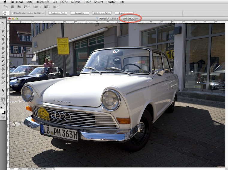

Re: Schärfenprobleme mit GH2
Beitrag von Lenno » Freitag 28. September 2012, 17:19
hier auch nochmal der direkte Vergleich am Bildschirm, das das so krass ist hätte ich selbst nicht gedacht.
(Oh Gott, wie oft schaue ich / beurteile ich so meine Bilder... da muss ich in Zukunft selber mal darauf achten,
jetzt weiss ich auch wozu ein 30" Monitor gut ist. :oops: )
Links Originaldatei, rechts auf 1200 Pixel Breite verkleinert um eine 100%ige ins Fenster eingepasste Darstellung zu bekommen.
(Sonst keine Bearbeitung, Schärfung oder so)
direkter Vergleich.jpg (356.46 KiB) 3511 mal betrachtet
