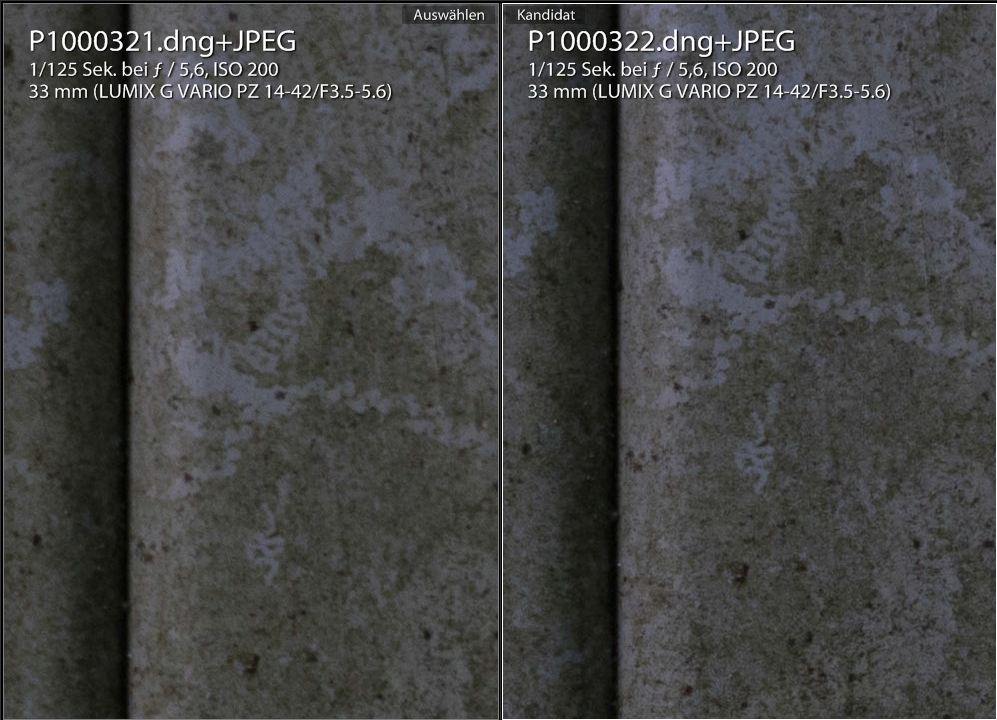

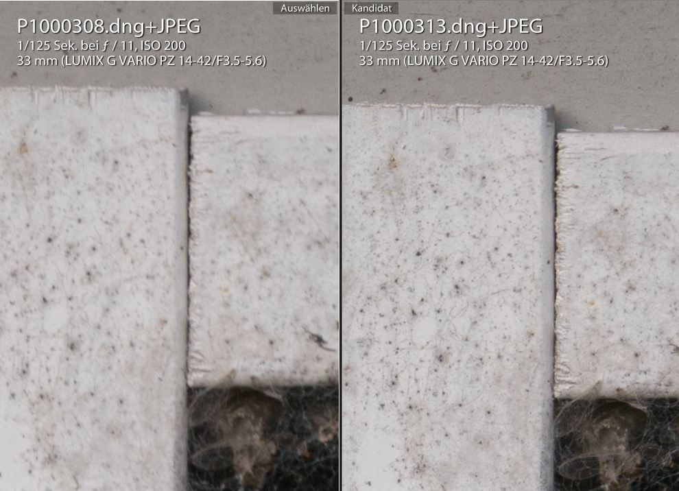

Nun, denn, um ein wenig mehr Praxis in das Thema zu geben, habe ich ein paar Versuche unternommen. Die Bilder wurden unter identischen Bedingungen freihand mit Einfeld-Autofokus mit Zeitvorwahl bei ISO200 bei in ca. 1m Abstand aufgenommen. Das Bild mit der höheren Dateinummer ist jeweils mit elektronischem Verschluss aufgenommen. Mehr Text braucht es glaube ich nicht.
Re: Elektronischer Verschluss der G5
Verfasst: Donnerstag 11. Oktober 2012, 11:12
von veo
Zweite Serie:
Man sieht, dass der elektronische Verschluss zwischen 1/60 und 1/200 deteilreicher abbildet, als der mechanische, wobei bei 1/60 der Unterschied eher gering ist.
Meine Schlussfolgerung: Zwischen 1/80 und 1/200 werde ich in Zukunft in jedem Fall den elektronischen Verschluss wählen. Bei anderen Zeiten scheint es bislang keinen Nachteil zu geben.
Nachtrag: Die Bilder sind 100% Ausschnitte jeweils aus der Bildmitte.
