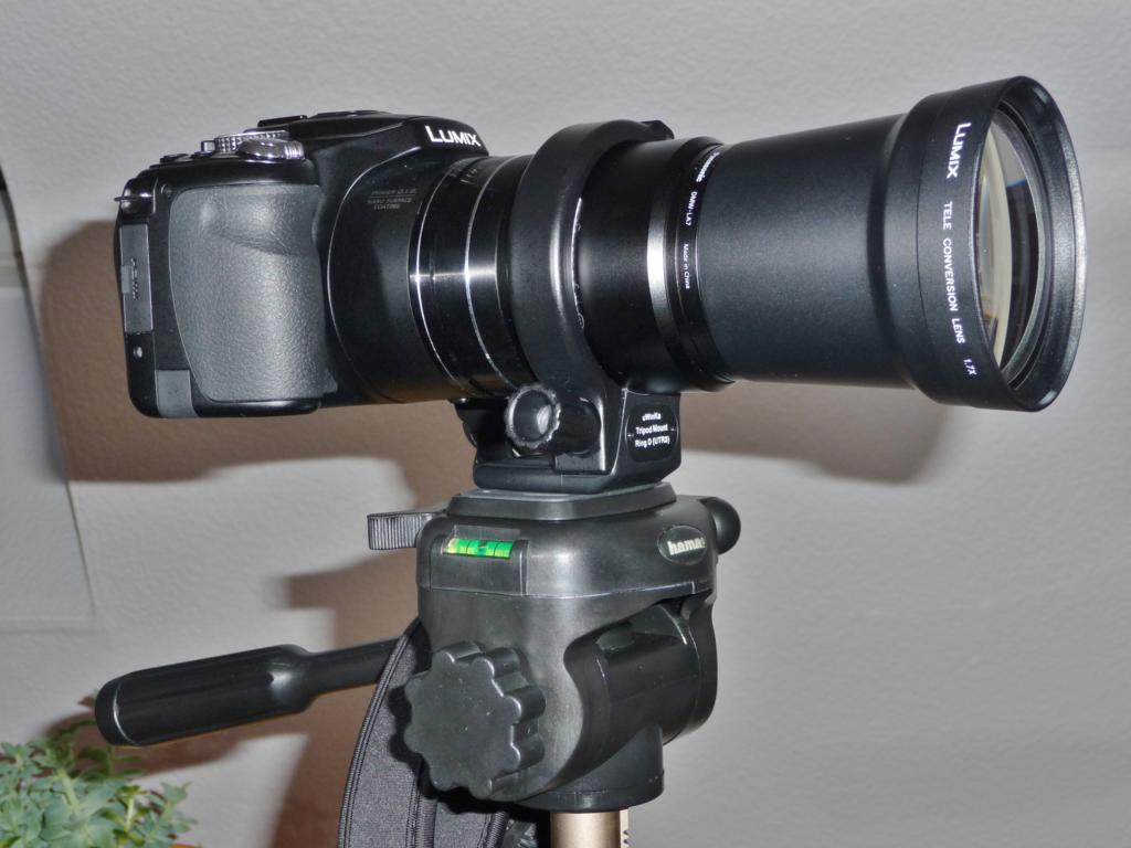

ein Bild, wie das Ganze auf dem Staitv aussieht wäre nicht schlecht ;)

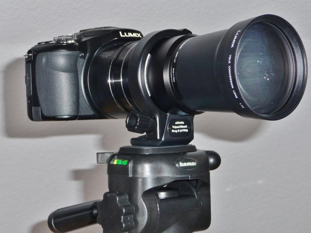

Bitte sehr!
2012-12-30 001 001_1024x768.jpg (107.26 KiB) 4152 mal betrachtet
2012-12-30 001 004_1024x768.jpg (102.03 KiB) 4152 mal betrachtet
Gruß, HAL
