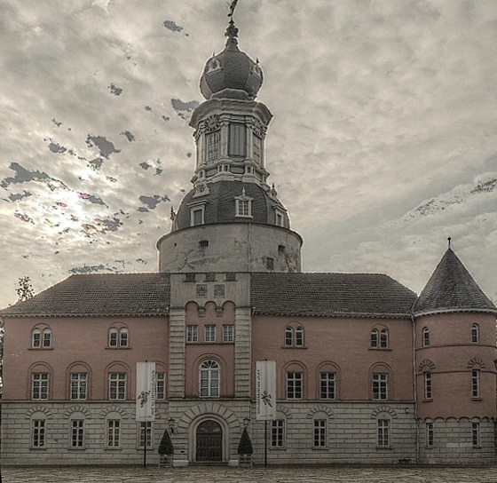

Hallo Björn. Blende F3.3 wäre in Ordnung? (zu deinem vorigen Beitrag)
Hier ein HDR Bild. P.
Obwohl mit Stativ habe ich den Horizont vernachlässigt.
Kann man diese Schieflage mit einem Bildbearbeitugsprogramm korrigieren.
Bin mal wieder in Hektik ausgebrochen.
Ständig laufen mir die Leute ins Bild.
gruß
kuni
gruß
kuni
Re: Belichtungsreihen bei HDR
Hallo Kuni,
Leg Dich bitte nicht auf einen festen Zahlenwert bei der Blende fest. Da könntest Du je nach Lichtsituation ins Straucheln kommen. Blende 3 bedeutet schon eine sehr grosse Öffnung, was eher für dämmeriges Licht, oder gar Nachts als für strahlenden Sonnenschein geeignet ist. Bei letzterem dann eher so um die Werte 5,6 oder 7 ausprobieren.
Das Bild kann man in einer Bildbearbeitungssoftware ausrichten. Diese Funktion nennt sich in Neudeutsch "shifting", oder einfach "ausrichten" in deutschsprachiger Software. Genaueres zum "wie" kann ich Dir aber eben nicht verraten - hab das selbst noch nicht probiert.
Hat Deine Kamera einen Blitzschuh? Falls ja, gibt es kleine Wasserwaagen, die man da einfach aufstecken kann. Die kosten nur wenige Euronen (unter 10€ teilweise) und erleichtern das Ausrichten ungemein. Ansonsten schau Dir mal Dein Stativ genauer an. Vielleicht findest Du an Deinem Stativkopf so eine kleine Libelle (kleine kreisrunde Wasserwaage).
Das Bild ist übrigens gar nicht mal so schlecht. Ein paar kleine Störungen am Himmel, was sicher vom rasanten Wolkenzug kommt, wieder etwas blass (mein persönliches Empfinden) und eben diese Schieflage. Wenn Du Dich später mal in Ruhe in die Bildbearbeitung vertiefst, bekommst Du das aber auch ganz schnell noch besser hin.
Aber wie gesagt: In Ruhe!!!
Hallo kuni,
leider war nicht genug "Futter" in dem kleinen Bild.
Ich habs mal mit Photoshop begradigt und entzerrt.
Aber in diese Richtung geht es:
Hallo Kuni !
Sollten die Gebäude mal wieder schief stehen gehts wie bereits geschrieben mit PS oder GIMP etc.
Ein einfaches aber m.M.n. tolles Programm ist ShiftN von M.Hebel.
Kannste Dir als Freeware downloaden. Das Programm macht das automatisch und Du kannst manuell arbeiten.
Manuell hab ich selber nocht nicht ausprobiert. Wenn schon denn schon : automatisch ( ist einfach
HG
Jürgen
HG
Jürgen
hallo Jürgen, habe mit shiftN das Bild vom Schloß in die horizontale gebracht.
Manuelle Einstellung, dann Drehung.
Danke
kuni
Danke
kuni
