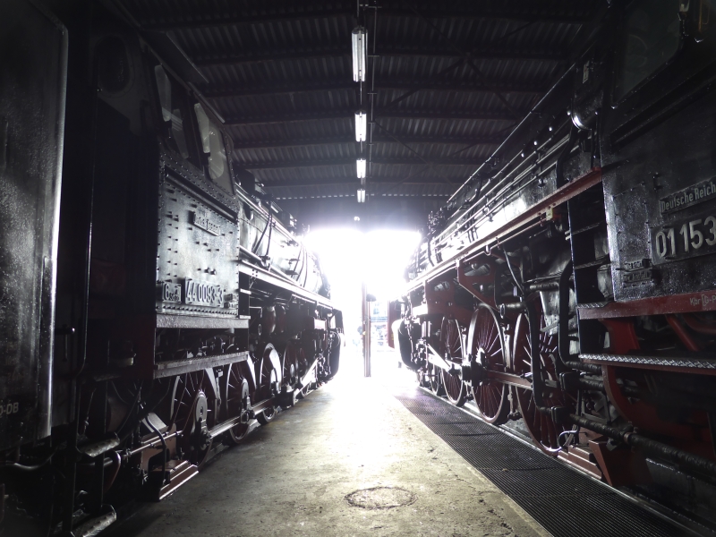

Weder im angezeigten RAW noch im entwickelten JPG ist etwas zu sehen.
Beide zeigen den gleichen Ausschnitt.

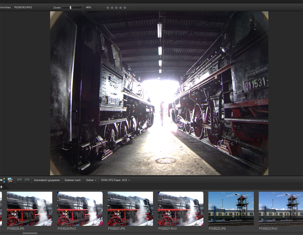

Hallo habe noch ein Bildschirmfoto gemacht so sieht das in Corel PaintShop Pro X5 aus wenn ich das Bild betrachte. Auch bei den Fotos in der kleinen Vorschau kann man die schwarzen Ecken erkennen.
mfg thomas

Ich habe Deine beiden Bilder mit Silkypix und ACDSee geöffnet. Beides mal wurden mir 4000x3000 Pixel angezeigt, Brennweite 4,5mm. Die Bilder zeigen keine dunklen Ecken (genau wie die Bilder von OecherJong) und sind kleiner als in Deiner Vorschau.
Das scheint ein Problem des RAW-Konverters zu sein.

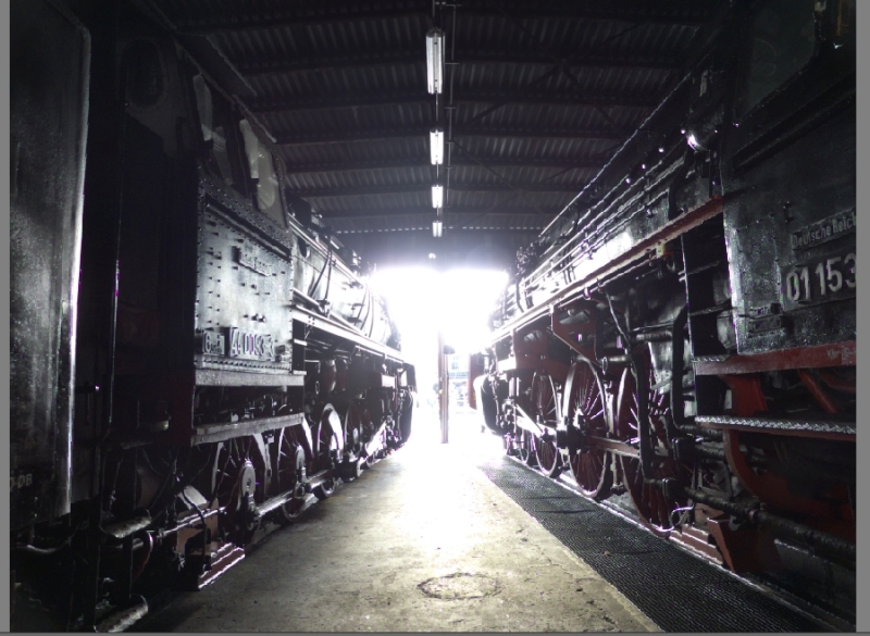

auch ich habe die Dateien runtergeladen und in Sylkipix und in der Windows-Vorschau angesehen. In der Win-Vorschau sind die Ecken deutlich zu sehen, Sylkipix dagegen beschneidet die Bilder, so dass der Effekt kaum noch vorhanden ist. Schaut man sich die Bilder weiter oben an sieht man auch deutlich den verkleinerten Bildausschnitt: rechte Lok die Nummer, linke Lok die Einstiegsleiter links unten und die Nummer auf dem Tender. Besonders an den unteren Ecken des JPGs sieht man auch Aufhellungen, das Programm rechnet also fleißig und hat's hier nicht ganz geschafft.

hallo! Danke das ihr euch mit dem Thema beschäftigt habt aber irgendwie stehe ich jetzt auf den Schlauch und bin etwas verwirrt. Dachte immer Rohdaten sind rohe Daten und werden erst DURCH MICH beabeitet und nicht vorher von den Raw-Konvertern. Wie es denn anschein hat liegt es an den Konvertern wie ein Bild dargestellt wird. Habe mir Raw Therapee V4.0 64Bit geladen und es gibt Vignettierung in den Ecken. Also ist man von den Programmierer der RAW-Konverten abhängig wie das Bild wird. Also "kann man machen nix" und es liegt nicht an der Kamera :?: :?:

Ich glaube schon daß es an der Kamera liegt. Die mit der geringsten Brennweite aufgenommenen Bilder zeigen eine tonnenförmige Verzeichnung das sieht man deutlich bei Deinen Bildern. Anscheinend wird diese bei Silkypix korrigiert. Wenn ich Dein Bild mit ACDSeePro6 bearbeite erhalte ich ebenfalls diese Vignetierung. Diese wird mit Objektivkorrektur beseitigt.

Ich habe mir die Bilder nun auch mit LR4 angesehen. Hier ist die Anzeige identisch mit der von Sylkipix.
