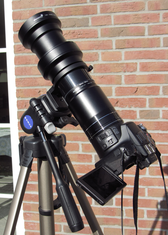

Stell doch mal ein Bild von der Camera inkl. der montierten Vorsätze ein... das muss ein Monster sein! :-)

ich habe die Kamera, wie sie mit den beiden Telekonvertern auf dem Stativ (Typ Baumarkt) montiert war, nochmals aufgebaut und mit der Cam meiner Frau aufgenommen. Da der Mond z. Zeitpunkt der Aufnahme recht hoch stand, musste ich die Konstruktion entsprechend steil montieren (s. Foto).

Hi also das bearbeitete Bild vom Mond ist schon der Hammer, aber das Bild mit der FZ 200 ist ja ober. :)
EDIT: Auf dem Foto (FZ200)hast du keinen Zoom eingestellt richtig? Das Foto vom Mond wurde doch mit Zoom aufgenommen oder?

natürlich habe ich mit vollem optischen Zoom (= 600mm) und vollem iZoom (= 2x) fotografiert. Wenn Deine Frage/Vermutung daher rührt, dass der Zoom-Hebel am Objektiv auf "Makro" steht, so möchte ich darauf hinweisen, dass sich bei Montage von (zwei) Telekonvertern an der FZ200 die Entfernungseinstellung von unendlich auf Werte im Nahbereich ändert! Das Scharfstellen wird dabei dann zu einer Geduldsprobe: bei Nutzung des AF gab es viele Fotos, die nicht 100%ig scharf waren (offenbar eine ziemliche Herausforderung an den AF) und beim ohnehin schon schwierig zu bedienenden MF verlor ich gänzlich die Geduld.

Wahnsinn! Danke für das Bild... wahrlich ein Monstergerät :-)
