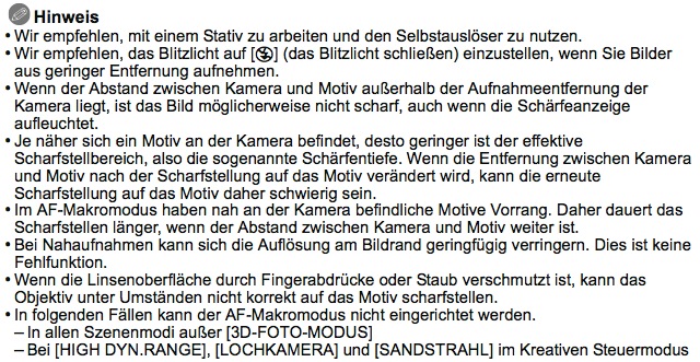

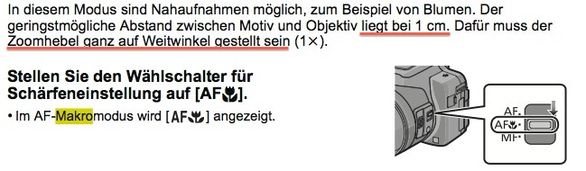

Hallo Heinz, jedes Objektiv hat eine Mindestentfernung, z.B. 50cm, auf die das Objektiv dann scharfstellen kann.
Um diese Mindestentfernung unterschreiten zu können, was ja für Macroaufnahmen wichtig ist,
(denn du möchtest ja möglichst nah an eine z.B. Blume rangehen um sie möglichst formatfüllend aufnehmen zu können,)
dazu brauch es diesen Macro-Af Schalter, damit kannst du noch ein wenig näher rangehen, wieviel das ist, das steht in
der Bedienungsanleitung. (S.72)

Und bei maximalem Zoom 108 mm (600 mm KB) 1,00 m Mindestabstand.
Kleinere Abstände mit stärkerer Vergrößerung sind dann mit Nahlinsen möglich.
