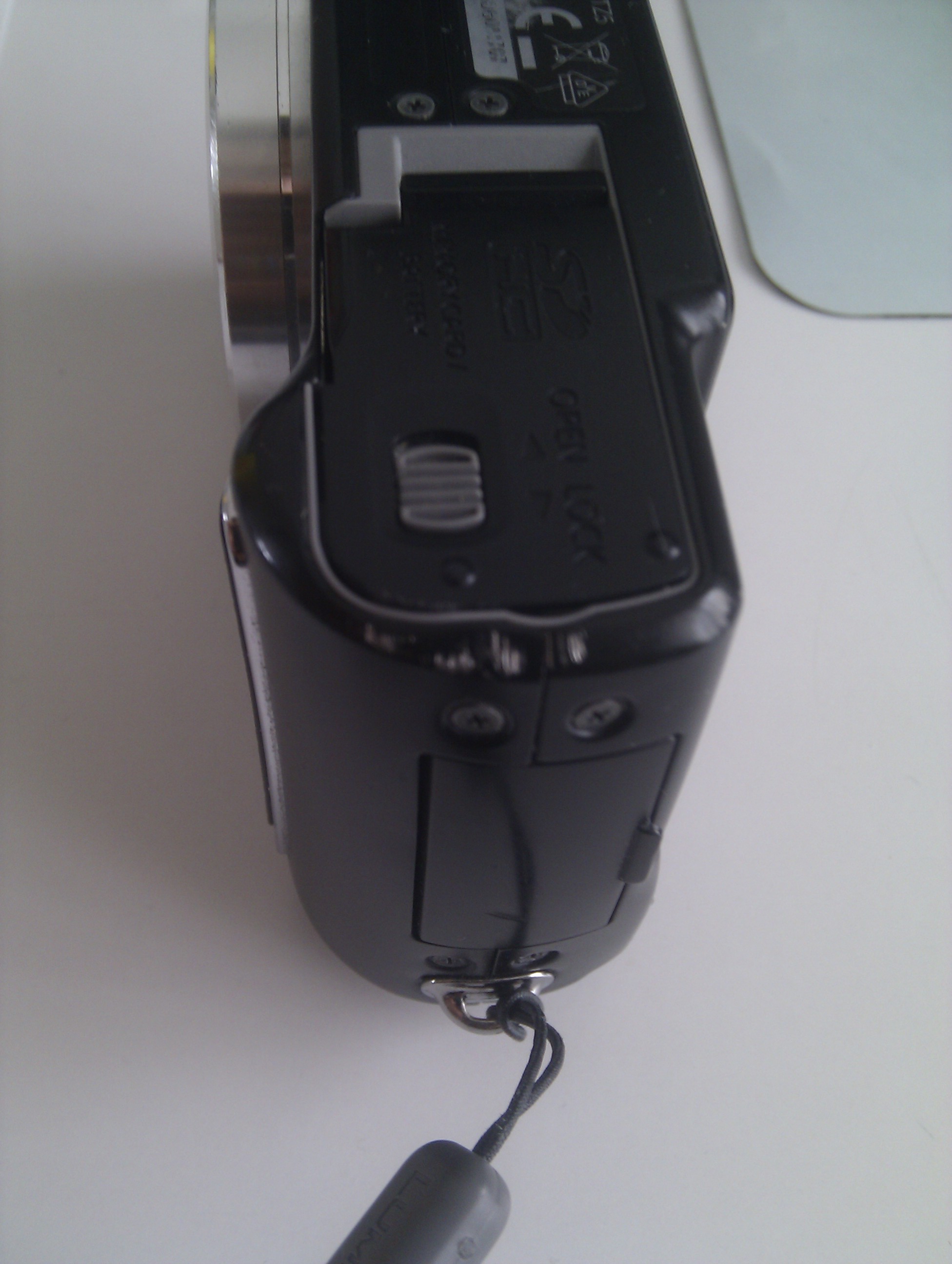

Mir ist meine TZ5 runtergefallen. Beim Sturz ist eigentlich nichts erkennbar gravierendes passiert, außer ein paar Kratzern neben dem Akku/Speicherkartenfach. Das Problem ist, dass sich die Kamera nun nicht mehr einschalten lässt. Hat jemand Ideen? Ist die Kamera im Eimer?

Das kannst du selbst beheben. In den TZ5 sind zwei platinen uebereinander gesteckt und mit einem langen steckplatz verbunden, dieser steccker rutscht gern bei einem sturz auseinander.
Aufschrauben geht leicht, platine wieder andruecken, fertig. ANLEITUNG wenn was unklar ist kann ich dir auch geben.

Danke für den Tipp. Die Kamera lässt sich nun also wieder anschalten. das Display ist nun bläulich bis lila und man kann nichts "hindurch" sehen. Leider erkennt sie auch meine Speicherkarte nicht mehr. Hast du dazu auch eine Idee?
