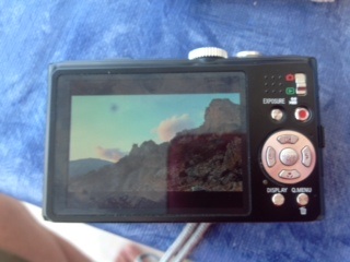

Ich bin neu hier.
Ich habe seit ca. 3 Jahren eine TZ 10. fand die Ksmera bislang echt gut...
Ich habe jetzt im Urlaub festgestellt, dass links oben ein Schwarzer Fleck im Bild erscheint. Dieser verändert sich je nach Focuseinstellungen und auf hellem Hintrrgrund verschwindet er fast völlig. Die Linse ist von aussen natürlich sauber :-)
Kann mir jemand sagen, was hier das Problem ist? Kann man das reparieren?
Vielen Dank
Grüsse
Steinph

Beitrag von Steinph » Mittwoch 21. August 2013, 16:29
Anbei ein Bild

Hallo Steinph,
ich denke dennoch, daß das ein Staubproblem sein könnte...
Zitate:
Eigentlich ist das bei TZs ja prinzipbedingt:
Zoomt man, vergrößert sich das Volumen; also muß Luft rein, und wenn Staub in der Ansaugluft ist kommt auch Staub ins Gehäuse...
Machte man das Gehäuse luftdicht (staubdicht) zoomte es schwer; innenliegende Zooms sind 'ne Lösung, haben aber andere Nachteile.
Trotzdem: Meine TZ10 wurde unterwegs nicht gerade geschont und hat(te) dennoch wenig Staub im Objektiv.
Diesen konnte ich bisher mittels Mund-zu-Objektiv-Entatmung anscheinend gut genug absaugen.
... und falls es doch Staub auf einer der Linsen sein könnte:
Selbsthilfeversuch:
- Kamera einschalten
- Objektiv mit dem Mund umschließen *)
- kräftig einatmen
- testen
- evtl. mit etwas ausgefahrenem Objektiv nochmal
*) Staubsauger mit passendem Plastikschlauch tuts auch,
aber bitte nicht mit höchster Stufe
... bei mir (TZ10) hat das funktioniert

Das Problem kenne ich von zwei Bekannten, ist definitiv ein Pixelfehler. Wenn es zu sehr stört, Kamera einschicken, dauert aber ca.4Wichen und kostet.

tim-chris hat geschrieben:ist definitiv ein Pixelfehler
Hmmm, wenn es das wäre, dürfte es sich aber nicht mit der Fokuseinstellung verändern :roll:

Auch wenn das Bild jetzt recht klein ist, für mich sieht das nach Staub aus.
Auch die Veränderung beim Fokussieren oder Zoomen spricht dafür.

Pixelfehler halte ich bei der Rand-Unschärfe für und Größe unwahrscheinlich. Aber egal, die Kamera muss wohl eingeschickt werden.

Hallo Steinph,
wäre schön, mal ein Bild mit Fleck zu sehen (besser 2: 1 x helle Fläche WW und 1 x Helle Fläche gezoomt)
- oder: Vielleicht hat das "Staubsaugen" ja geholfen ?
- oder: Mal die TZ10 leicht Erschüttern (in der Hand leicht auf den Tisch klopfen) und gucken, ob der Fleck wandert
- oder: mit etwas Mut: Falls der Staub nicht im Linsensystem, sondern auf dem Sensor ist siehe http://www.youtube.com/watch?v=0nmwt0frZns" onclick="window.open(this.href);return false;"
Von einer Demontage des Linsensystems zur Reinigung rate ich ab - da brauchts feinmechanische Erfahrung und einen staubarmen Raum; Panasonic macht das, aber ob es lohnt ?

Hallo Nochmal
Kein Pixelfehler, hatte ich falsch in Erinnerung, Sorry. Es war auch eine Tz31 dabei, die wurde auf Kulanz repariert, da noch Garantie vorhanden war. Bei der Tz10 wird es hingenommen, da die Reparatur zu teuer ist. Pixelfehler kann es gar nicht sein, da der Fleck auch auf den Bildern zu sehen ist, sehr ärgerlich, wurde es erst nach dem Urlaub entdeckt. Als die Tz31 von der Reparatur zurück kam, konnte das Objektiv nicht mehr ausgefahren werden, dass gleiche Spiel nochmal, jetzt ist aber alles in Ordnung.

tim-chris hat geschrieben: Bei der Tz10 wird es hingenommen, da die Reparatur zu teuer ist. Gruß tim-chris
Hallo tim-chris, würde mich interessieren, ob die "Entsaugung" probiert wurde ?
