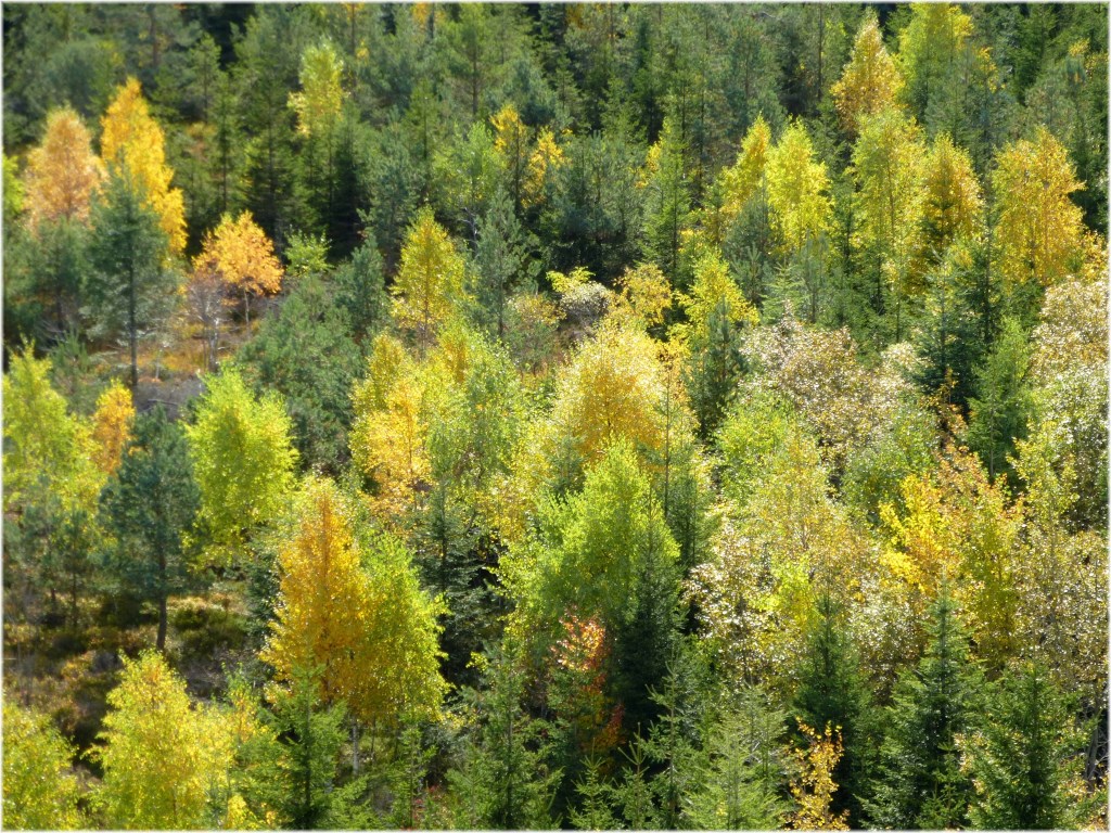

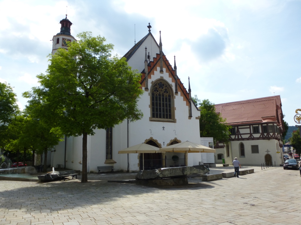

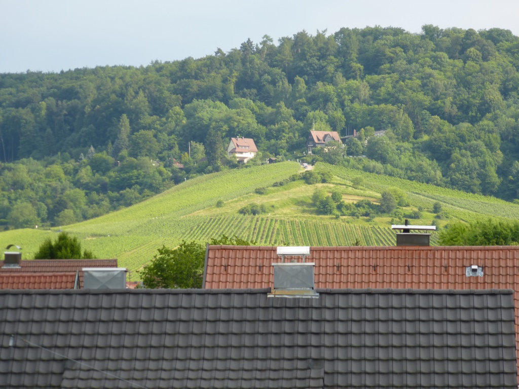

- unscharf2.JPG (317.47 KiB) 1820 mal betrachtet
- unscharf3.JPG (380.36 KiB) 1820 mal betrachtet
- unscharf1.JPG (328.63 KiB) 1820 mal betrachtet

ohne mich zu weit aus dem Fenster lehnen zu wollen, behaupte ich mal, daß das ein ganz normaler Schärfeverlust am Rand des Objektives ist. Das hat im Prinzip jedes Objektiv.
Mach doch mal eine Versuchsreihe , zB ein kariertes Papier Format füllend bei unterschiedlicher Brennweite und Blende?
Damit wirst du vermutlich sehen, daß dieser Schärfeverlust rundherum ist.
Gruß Jürgen
Gruß Jürgen
Gruß Jürgen
Re: TZ25 Unschärfe im linken Bildbereich
_______________________________jessig1 hat geschrieben:Hallo,
Gruß Jürgen
Hallo Jürgen,
den Test mit einer Standard-Vorlage werde ich demnächst machen und hoffe auf ein erkennbares Ergebnis.
Leider kommt die Unschärfe auf den überspielten Fotos (Dateigröße verkleinert) nicht so deutlich raus.
(außer beim Herbstfoto)
Auf meinem 27"-Monitor ist deutlich zu erkennen, dass die Unschärfe nicht erst am Rand beginnt, sondern manchmal schon ab Bildmitte.
Vergangene Woche machte ich 2 Fotos vom selben Standort kurz hintereinander, ohne den Zoom zu verändern.
Das 1. Foto zeigte die Unschärfe, das 2. nicht.
Der einzige Unterschied in den EXIF-Daten: 1. Foto Verschlusszeit 1/1000 und das 2. Foto 1/800.
Also ich kann mir keinen Reim daraus machen.
Das fotografierte Gebäude bewegte sich ja nicht, zumal bei 1/800 eine "Bewegungsunschärfe" hätte stärker sein müssen
und an der Schärfentiefe konnte es auch nicht scheitern, da der Zoom umgerechnet auf KB bei ca. 28mm stand.
Grüße und danke - ich teste weiter !
Bernd C

Zumindest im Bild 1 (Dach) sieht man, dass rechts im Bild von einem Schärfeverlust nicht viel zu sehen ist. So gesehen finde ich das Ergebnis schon recht heftig. Wenn dann auch noch beide Kameras das gleich Verhalten zeigen, dann ist das schon recht merkwürdig. Von einem normalen Schärfeverlsut am Rand würde ich persönlich auch nicht von ausgehen.jessig1 hat geschrieben:Hallo,
